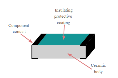

    正如 Kai 提到的、将这种数量的焊盘放置在电阻器下方可能会导致与合同制造商的焊接问题、 而且、这主要取决于您选择使用的电阻器、这可能无助于缓解这种情况(陶瓷、例如下面的固件、 当今大多数 SMT 电阻器的制造方式如下:
    我的看法是、如果您需要控制此处的大电流、并联实施电阻器将有助于在多个电阻器上分配电流负载、同时降低测量产生的欧姆值和热性能。
