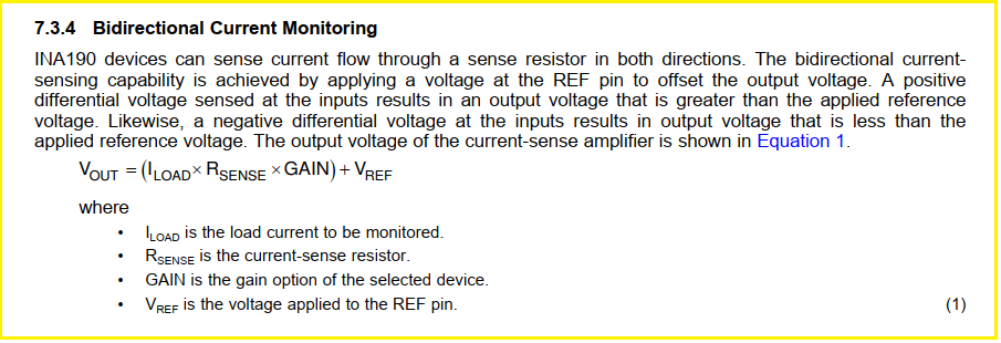

Vsense 和 Vout 之间的关系是什么? Vout = 20 x Vsense 吗?
典型值为 Vsense、指定为0.15V、但图17和18仅绘制了高达24mV 的 Vsense。
如果 Vsense = 150mV、Vout = 20 * 0.15 = 3V 吗?
谢谢你
Rajan

    我拥有的数据表是: SBOS938C–2018年10月–2020年2月修订版
    没有提到 Vref、指定的增益为20V/V

    我相信您正在质疑 INA901-SP、该器件目前尚未发布以用于生产、因此还没有正式的数据表可供使用。 任何在线数据表在 TI.com 上公开之前都已过时。
    总之、我可以对器件功能进行一些评论、并解答您的问题。 如果增益为20V/V,则输入(Vsense)和输出(Vout)之间的关系很简单,因为 Vout = 20*Vsense,因为器件在线性区域内运行。
    因此,如果 Vsense = 150mV,则只有当器件的输出电压处于相对于电源轨的摆幅规格范围内时,Vout 才等于3V。 因此、如果摆幅至 Vs 规格为0.2V、则电源电压必须大于或等于3.2V、以便 Vout 驱动至3V
    我相信图17和18代表了 Vsense < 20mV 时器件的性能,因此 x 轴(Vsense)仅变为24mV。
    此外、我认为该器件是单向的、因此无法测量负电流(Vsense < 0mV)。 当器件具有基准引脚时、您可以确定器件是否是双向的(测量正负电流)。
