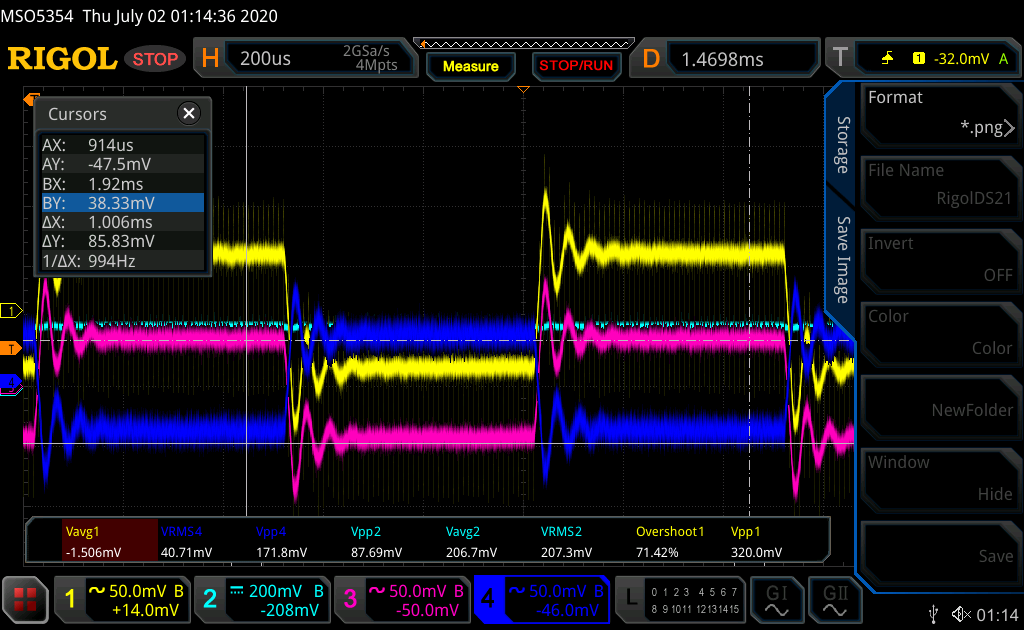

我在设计中使用 AMC1301、但这个问题与差分到单端转换有关。
AMC1301输出的信号发送到差分转单端转换。 我预计增益为0.25 (4.99K/20K)。 但结果仅为0.5。  如波形中所示。 蓝色和粉红色是 AMC1301的输出、在 U23.6、U23.7处测量。 VPP 为83.33mV。  下一个放大器的差分输入为83.33mV X 2 = 166.66mV。 我预计增益为0.25。 因此、我预计得到41.67mV 的电压。 但我在波形中得到输出作为黄色迹线。 测量值为94mV、Vpp。 我不明白为什么增益接近0.5、而不是教科书中的0.25。
我是否在计算中犯了任何错误?
