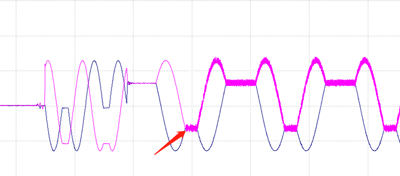

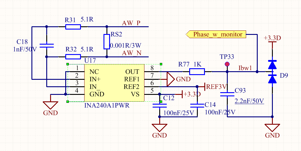

客户使用 INA240A1在48V 电机驱动系统中进行三相电流感应。 相电流为14A。 在启动过程中、输出突然显示±50mV 噪声。 客户停止了电机的 PWM 并使 INA240的输入短路、此处仍然存在±50mV 的噪声。 它仅在重新上电后消失。  为什么即使没有输入也不会消失? 您对此有什么建议吗?当将相电流更改为7A 时、噪声永远不会出现。 为什么 它受到采样电流的影响? 谢谢你。
下面是 sch 和波形:
(紫色线是 INA240的输出、您可以看到它突然显示箭头发出的噪声)
(±50mV 纹波)

    此问题是否仅在少数样本中发生? 它与一段时间以来发现的硅问题有一些相似之处、该问题已得到解决。 有关 问题的描述、请参阅此帖子中的第一个回复。
    要进行验证、您可以请求客户获取+3.3D 电源并查看其上升速度。 同时、您可以让客户更换 INA240-Q1。 如果这一问题确实是由同一机制引起的,那么这个问题就应该消失。
