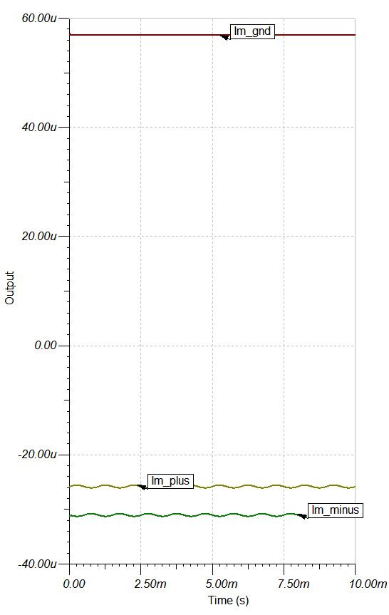

中间有一个直流总线拆分。 电阻分压器是对称的、因此施加的电压应分为两个完全相同的值。
我想测量直流总线电压的正负一半、因此我决定使用两个 AMC1301。 两个运算放大器的 HV 侧由浮动电源供电、电源位于直流总线中间。
VINN 连接到直流总线中点、该中点紧靠浮动电源的 GND。 一个运算放大器的 VINP 连接到"正"分压器测量电阻器、 而其他运算放大器的 VINP 连接到"负"分压器测量电阻器(请参阅 TINA 电路):
尽管分压器网络中的所有电阻器都是对称的、但运算放大器消耗的电流不同、因此其输入电压也不同。
我希望两个运算放大器的输入端具有相同的电压值、但极性相反。
TINA 仿真结果表明、我的期望是错误的:
您能否确认仿真结果、以及组件理论上的正确行为?
由同一浮动电源供电的两个 AMC1301能否测量与同一 VINN (接地)对应的两个不同电位?

    我看到一些不一致之处、根据您对电路的配置方式、可能会也可能不会被考虑在内。
    可能需要将 VDC 负极旋转180度或配置为负极。
    您可能需要另一个基于其配置方式的 VRIPPLE 源。
    尝试探测几个点以确保存在预期电压、并在不一致的地方进行隔离。
