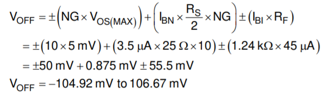

    我们的客户希望了解"同相输入偏置电流匹配"的值、但数据表中未提供该值(给出了反相输入偏置电流匹配值)。 此外、许多类似产品不会列出参数"同相输入偏置电流匹配"。 原因是什么
    您好 Amy、
    我们没有与同相引脚匹配的可用数据。
    关于为何不包含在该数据表或类似数据表中的问题... 这可能是因为同相引脚上的偏置电流幅度明显小于反相引脚上的偏置电流幅度(注意最大值为5.5uA、最大值为55uA)。 除此之外、同相引脚看到的阻抗通常比反相引脚看到的反馈电阻小得多。 请注意 THS6212数据表的公式4、您可以在其中看到同相与反相偏置电流对输出失调电压的影响:
