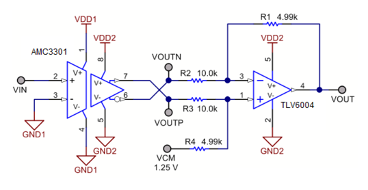

我使用 TLV6004进行差分到单端转换。
为此、我决定在输入和输出端子上使用 RC 滤波器。请建议使用哪种类型的 RC。 我是使用组合 RC 还是单个 RC。
如果你能提供建议,我将不胜感激。
谢谢。。。

    您能更详细地解释一下您需要对哪些内容进行滤波吗? 您是否会受到共模噪声或差模噪声的影响? 什么连接到 TLV6004电路的输入和输出? 您能否显示原理图?

    下面我附上了我们的应用图。

    您似乎希望构建经典的差分放大器配置。  为了获得强大的 CMRR 性能、匹配电阻器值非常重要。  为此、最好选择精确的电阻器。
    这里 有一个很好的资源 、介绍了如何根据 CMRR 规格选择电阻器容差。  如果您希望为 RC 电路使用电容器、则可以使用 C0G/NP0电容器。
