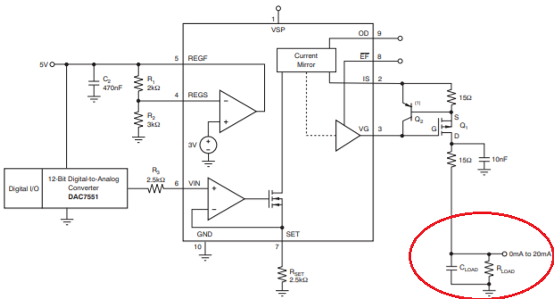

你好。 我希望你能做得好。
我们的客户希望知道他们可以使用的最小负载电阻。
我希望你能在这个问题上帮助我们。
谢谢。
Cedrick
    您好、Cedrick、
    XTR111是电压至电流转换器或发送器。 由于输出是恒流源、因此负载电阻取决于恒流源电流和 XTR111的电源电压。
    例如、电路提供的电流为20mA、最大值为20mA 电源电压为24V、则为最大值 负载电阻约为24/20mA 或1200欧姆。 或者使用1千欧电阻作为负载时、电阻器两端的电压将为20m*1k 欧姆= 20V。
    关于最小负载要求:
    由于输出是恒定电流源、因此如果必须、您可以将输出负载短路、除非您需要确保 Q1和15 Ω 等端没有散热问题。 如果您短接下面原理图中的 Rload、如果 Iout = 20mA、则15 Ω 电阻器上的电压为0.3V、假设 Q1的 Rdson 约为0.1Ohm、则其热耗散将为20m*20m*0.1ohm = 40uW、Q1将会很高兴。
    如果您有其他问题、请告知我们。
    最棒的
    Raymond
    您好、Cedrick、
    由于 XTR111的输出信号由电流源驱动、因此没有最小负载电阻。 如果客户愿意,可以将负载电阻降低到0r。:-)
    Kai
