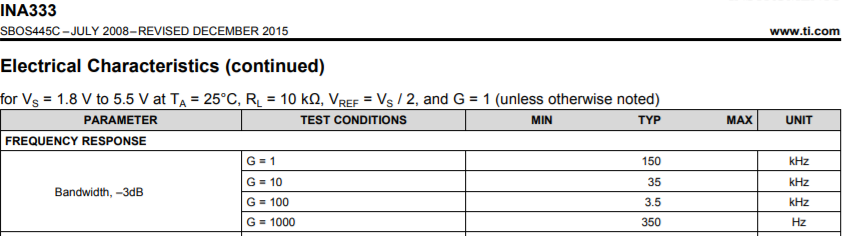

客户正在寻找使用具有差分输出的仪表放大器与 ADS52J65连接的负载单元原理图。 我在我们的应用手册中找到的原理图具有单端输出。 我们是否有具有差分输出的电路?
用全差分放大器替换下面应用手册原理图中的 INA333是否会产生精确的输出? 如果是、您能否建议一个与 ADS52J65匹配的精密放大器。

    您正在寻找什么带宽的仪表放大器? 您的信号带宽是多少?

    客户希望以10MSPS 和16位分辨率进行采样。 此信息是否足以获得带宽?

    Q:我从我们的应用手册中找到的原理图具有单端输出。 我们是否有具有差分输出的电路?
    INA333具有-3dB BW、如下图所示。 它是 Instr 增益的函数。 放大器。
    INA333的输出是模拟的。 是的、您可以将其输出数字化为10MSPS。
    为了将单端输出连接到 ADC 的差分输入、我们推出了新的器件 THP210、我相信它可在 TI store 购买。
