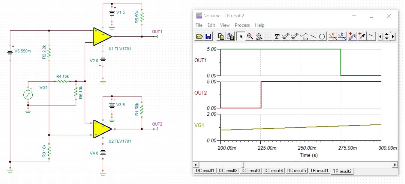

我一直在尝试使用 tlv1704实现窗口比较器、以检查两个传感器(0-5V 范围)是否在彼此的10%范围内。 仿真中的一个明显问题是、比较器在达到下限阈值之前输出 Vcc。 我在下面附加了一个波形。 这可能有助于知道、低于阈值的稳定直流电压不会导致此问题。 我还可以发送我的 PSPICE 文件。

    如果我正确读取您的电路、您的窗口比较器的阈值彼此非常接近(10mV)。 您使用的模型可能会错误地出现偏移问题。 您能否在仅测试 tlv1701型号的情况下运行新的仿真。 一种很好的方法是使用双电源(2.5V 和-2.5V)为比较器供电。 通过这种方法、您可以将开关阈值设置为0v、并能够放大仿真结果、查看模型是否执行了一些奇怪的操作。

    我更新了仿真、上限和下限阈值直接由源设置。  现在、下限阈值为0V、上限设置为+1V。 超过0V 阈值的响应是理想的、但超过1V 阈值 I SET 上限是不理想的。 当输入电压高于阈值上限130mV 时、比较器输出开始上升。

    我在 TINA 中运行了仿真、没有发现任何问题。 下面是我的结果和 TINA 文件。
    我想知道它是与模型相关还是与模型/仿真器相关。  我没有预料到您的电路会出现任何问题、您看到的这个问题似乎与仿真器相关。  如果我对您的电路建议进行了错误分析、请告诉我。
