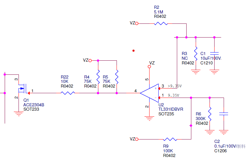

我们测试 TL331B 在下面有问题、

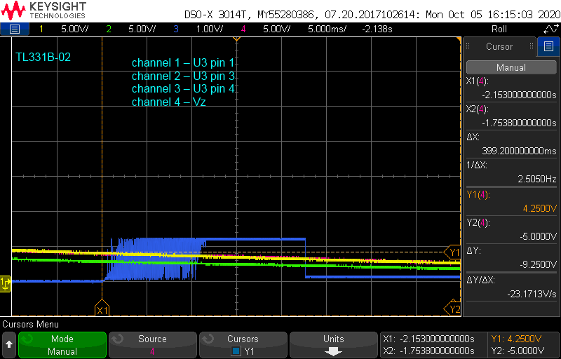

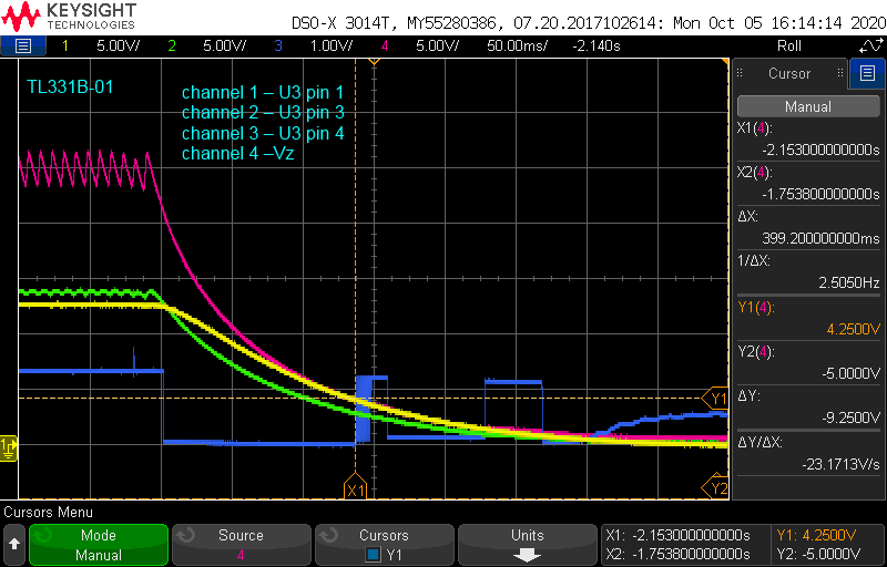

1、移除直流电源后、在 VCC (VZ)电压降至 4.25V 期间、输出(引脚4)具有高频跳转、这不是我们预期的现象
2.数据表显示工作电压3V-36V、4.25V 应视为正常工作条件、并且不应存在抖动
3.同一 PCB 仅替代新的 TL331,输出将 正常工作。
你有什么建议吗? 谢谢

    有效输入电压范围(指定为 VCM)的上限至少比 VZ 低1.5V。 当差值较低时、不能保证正确运行。
    LM339、LM393、TL331系列比较 器的应用设计指南指出、如果有效范围内只有一个输入、则比较器可以工作。 很明显、当 VZ 和输入下降时、引脚3和4之间的差异在限制附近波动。
    是否可以向 VZ 添加二极管以强制 C1或 C2更快放电?
    您好、Gary、
    正如 Clemens 所说、您在下行时超出了输入范围。
    即使 VZ 上有一个有效的4.25V、输入也高于4.25-1.5=3V 输入限制。
    当两个输入都高于限值时、输入级被切断、并且 OTPut 状态在很大程度上依赖于泄漏来确定输出状态。 输出应被视为不确定(尽管输出通常为低电平)。 使输入和电源同时移动也会增加混乱。
    TL331系列具有独特的引脚排列、我们没有轨到轨等效引脚、也没有在同一引脚排列中具有 POR 电路的引脚排列。
    由于此时输入受到违反、我认为添加迟滞不会有所帮助。
    是否可以通过更改电阻器来重新调整阈值、以便使阈值距离正轨更远? 移除 C2将减少负输入上的滞后、使其保持低于正输入...这可能会有所帮助。

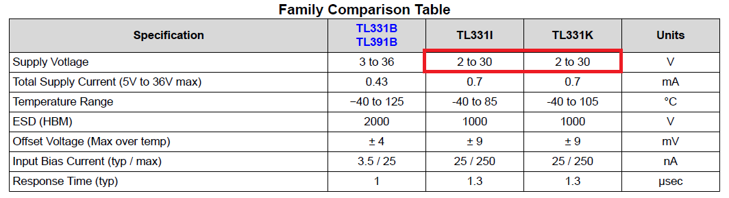

    我将在第6.5节中确认建议使用36V 的 TL331 VCC 规格、但数据表第1页显示 VCC 最大值为30V。 我是否可以知道哪一个是正确的? 谢谢
    BR、
    Gary
    在第6.5节中、正确的值应为30V
    TL331数据表的修订版 F 没有建议运行条件表。 当该表被添加到修订版本 G 中时、它使用了错误的值(可能复制自绝对最大额定值)。 然后、修订版本 H 添加了"B"版本、其中36V 的版本实际上是正确的。
    TL331是 LM393的单比较器版本。 在 LM393数据表中、系列比较表和建议的运行条件确实匹配:
    很抱歉、存在冲突的信息。  TL331实际上可在高达36V 的电压下工作、但是 EC 表只保证某些规格达到30V。  在下一个修订版本中、我们将更新前表、以匹配高达36V 的建议工作范围。
    我们较新的 TL331B 是经过改进的版本、可保证高达36V 的规格。  因此、如果这对应用很重要、建议使用 TL331B 选项。

    我知道您计划修改数据表吗?
    BR、
    Gary
    是的、首页上的表格 将会更新。
