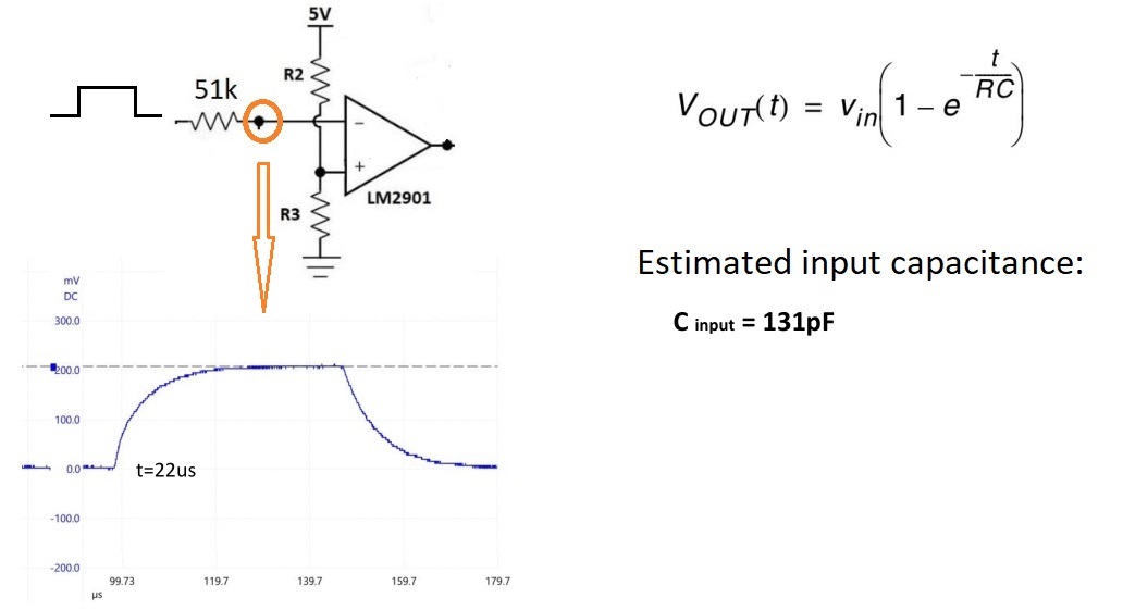

我的问题是通过51k 电阻器向 LM2901输入施加的方波信号的压摆率降低、如图所示。
如果这是由大输入电容和 LM2901的输入电容造成的、您可以建议吗?
Andriy。
    Andriy、您好!
    对于 LM2901输入、151pF 的运行年过高。 它更像是2-3pF、可以查看输入引脚。
    电阻器之后还有什么其他连接? 长 PCB 布线、尤其是薄层布线所增加的电容数量令人惊讶。
    如果您需要任何其他帮助、请告知我们、否则我们将在本周结束时关闭该主题。
    卡盘
    尊敬的 Paul:
    感谢你的答复。
    错误地放置在我们的应用中的 LM2901来自 ON Semiconductor。 将其替换为 TI 的 LM2901可解决该问题。
    再次感谢您、对给您带来的不便深表歉意。
