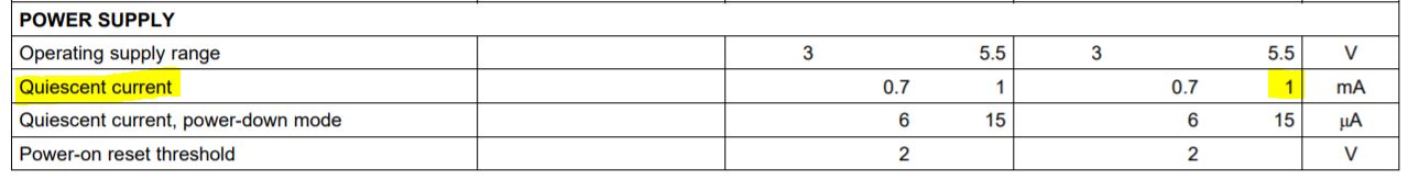

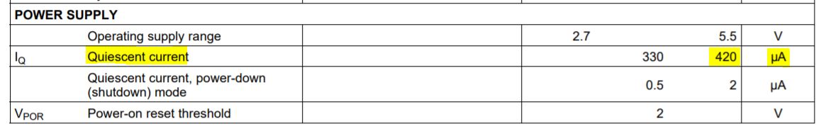

我对 INA226的正常工作电流有一个简短的问题。 我试图知道这些信息来估算 IC 的功耗。
我相信数据表中的 IQ 420uA 是正常工作电流、因此可通过与* IQ 进行功耗估算。 如果有任何误解、请改正。
我想仔细检查此信息的原因如下。 INA226的 IQ 与 INA220之间存在很大的差距。 下面的捕获来自 INA220数据表、表示 IQ 为1mA、大于420uA。 1mA 对我来说是合理的、我想知道420uA 的低工作电流是否仅仅是因为 INA226是一款功耗经改进的器件。

    您的理解是正确的。 INA226是我们的数字电源监控器的更新版本、与 INA210相比、它具有更好的性能。 静态电流正如您所说的正常工作电流、但还有一些其他需要注意的事项:
    -也可以应用低功耗模式值。 如果您尝试节省能源,则可以在这两种模式之间循环,然后您的电源将是 Vs*IQ、ACTIVe*%活动时间+ Vs*IQ、SHUTDOWN*%关闭时间。 百分比应增加到100%。
    -数据表中列出的 IQ 适用于一组特定的测试条件,但我们也对一些其他值进行特性描述。 如需更多信息、请查看 INA226数据表中的图15-18。
