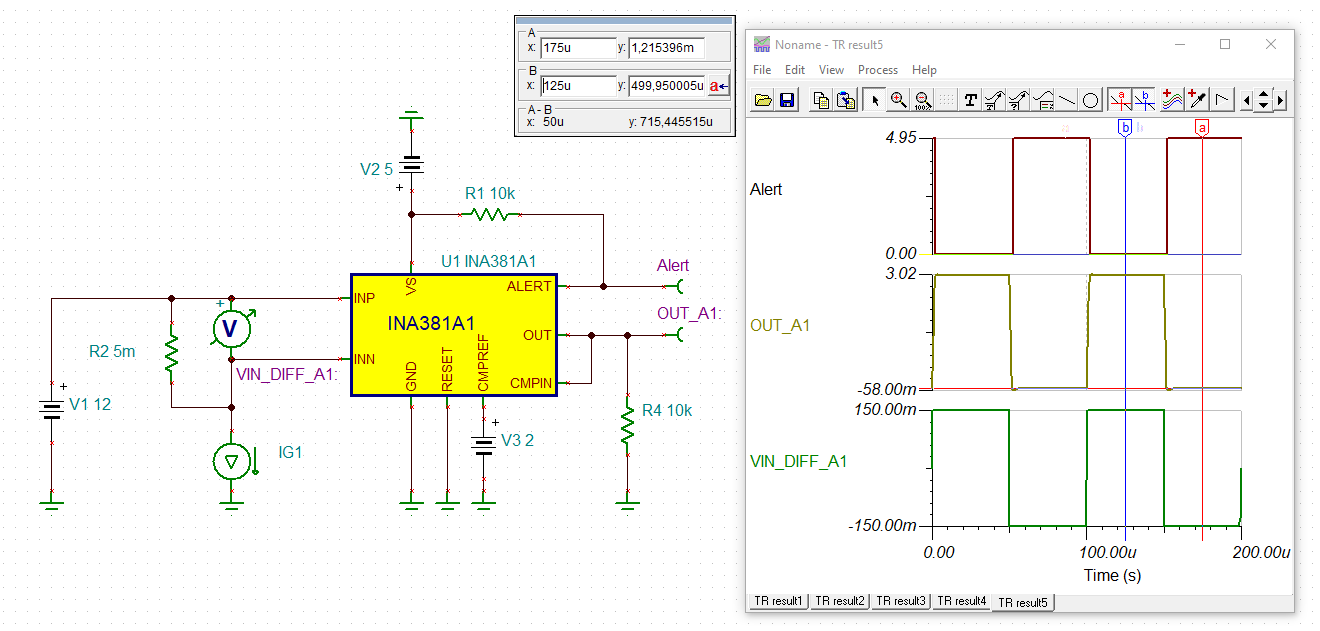

反向电流情况(VIN-> VIN+)下、INA381-Q1的行为是什么?
尤其是 VOUT 和 ALTER 状态。

    为什么不运行 TINA-TI 仿真?
    e2e.ti.com/.../dylan_5F00_ina381.TSC

    输出将饱和进入接地轨、特别是在5mV 的最大摆幅至接地规格或以下。 由于比较器也不会跳闸、因此 ALERT 将保持稳定高电平。
