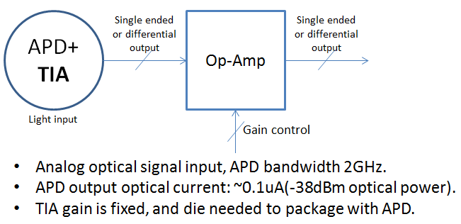

我们的客户具有以下 TIA 要求基于以下要求、您能帮助检查我们是否有合适的 TIA 器件来满足该要求吗? 非常感谢!
应用方框图和 TIA 要求:
    您好、Jacky、
    您能更详细地说明所需的增益控制吗? 目前唯一一款具有可选反馈电阻的放大器是 OPA857、它无法实现您指定的2GHz 带宽。
    最棒的
    Hasan Babiker
    您好、Hasan、
    感谢您的回复。 请帮助关注第一个需要固定增益的 TIA 阶段、这是正常的。 对于第二级可变增益控制运算放大器解决方案、客户将拥有相应的解决方案。
    非常感谢!
    您好、Jacky、
    第一级所需的跨阻增益是多少? 光电二极管的电容也是多少?
    最棒的
    Hasan Babiker
    您好、Hasan、
    APD 二极管的电容典型值为0.4pF、对于 TIA 级的增益、对增益范围没有特殊要求、因为它们将使后级再次放大。
    谢谢。
    您好、Jacky、
    目前、我们的所有器件都不适合满足 TIA 应用的2GHz 带宽要求。 OPA855将是最接近的选择、可能提供1GHz 左右的带宽。
    最棒的
    Hasan Babiker
