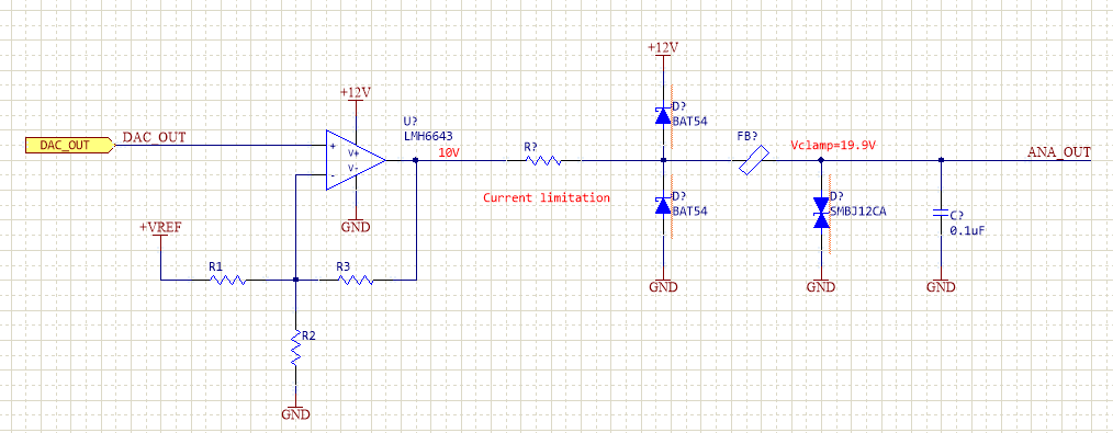

大家好、新年快乐!
因此、在本主题中、我想大致使以下原理图中的 ESD 保护电路(TVS +铁氧体磁珠+肖特基二极管)相同。
-我的 AoP 的电源为 V+=12V 和 V-=GND
-输出电压= 10V
-与先前设计的 ESD 保护电路相同(TVS +铁氧体磁珠+肖特基二极管)
-重要提示:AoP 上的负载需要消耗高达20mA 的电流(LMH6643涵盖了该电流)
我仍然不确定位于 AOP 输出和肖特基二极管之间的限流电阻器。 为了使输出引脚上的电阻值小于10mA、此电阻器的值将限制负载所需的电流。
我是否必须限制该电流、或者是否确定 AOP 能够抵抗 ESD 测试期间可能出现的电涌?

    您好 Kai、
    感谢您的回答。
    因此、这是一个基本电路、我尚未选择组件、但下面是一个近似值:
    - TVS Vrwm=12V、VCLAMP=19.9V (且 VBR=13.3V)
    -肖特基:我想的是 BAT54
    我的计算方式可能不正确,但 不是 IO=(Vtvs-0.8)/Rlimit? (输出引脚中的电流为 IO)
    在 ESD 测试中、我想 Vtvs=19.9V。 在这种情况下、Rlimit 应该大约为2k
    这是一个近似原理图。
    Mariem、您好!
    您可以使用 LMH6443、这是一种 HF 运算放大器。 这种 HF 运算放大器与输出端的任何负载电容不同。 直接放置在 LMH6643输出端的电阻器可隔离一些负载电容并稳定 OPAMP。 您在这里可以承受多大的阻力?
    您的信号带宽是多少? 您的电路是否能够真正接受100nF 的输出电容? 请不要忘记、SMJ12CA 也具有大结电容。
    Kai
    Mariem、您好!
    您是否尝试保护放大器的输出免受 ESD 冲击? 如果输出节点上转储了正 ESD、高速放大器将快速将其灌入。 输出旨在消除误差并驱动高速瞬变。 通常、您必须保护放大器输入、因为这些输入不能耗散电荷、但高速放大器会自然地保护自己的输出。 您可以使用开关电容器运行仿真、以查看其实际需要的放电量。

    您好 Kai、
    我只需要一个能够将信号放大至10V 并提供20mA 电流的 AoP。
    我之所以 µs AOP、是因为它满足我需要的特性:压摆率>50V/μ s、GBW>40MHz、轨到轨。
    我的问题是、为了保护它、我需要在 AOP 输出上放置什么电阻值(因为内部 LED 灌入的电流不能大于10mA)、同时也不能阻止我绘制所需的20mA 电流。
    您好 Sean、
    是的、我尝试在提供0-10V、20mA 输出的电路中保护它免受 ESD 冲击。
    因此、如果 AOP 可以保护它自己的输出、 这意味着我可以放置100R 或稍高的电阻值、以实现电容负载的某种隔离、即使它不能帮助将进入输出端的电流降低到数据表中所述的所需10mA (对于 ESD)?
    Mariem、您好!
    我在类似的帖子中给出了一个答案、您可能对此感兴趣:
    e2e.ti.com/.../753821
    顺便说一下、未通电的 OPAMP 无法通过输出级保护自身、因为此时输出晶体管会关闭、并且无法灌入任何电流。 因此、将肖特基二极管钳位从 OPAMP 输出到电源轨无疑很有帮助。
    Kai
    您好 Kai、
    感谢您的帮助。 我想我会按照您在该帖子中的建议放置一个75R 或100R 电阻器。
    最后一个问题。 我认为我的原理图中存在错误。 该电阻器(Rlimit)不应位于反馈环路内部、以避免压降、我在计算反馈电阻器值时是否应考虑到该压降?
    再次感谢你。
    Mariem、您好!
    如果要将限流电阻器置于 LMH6443的反馈环路中、则需要非常小心地补偿 OPAMP。 您需要借助本培训视频中讨论的著名的"双反馈"电路来恢复相补角:
    training.ti.com/ti-precision-labs-op-amps-stability-6
    Kai
