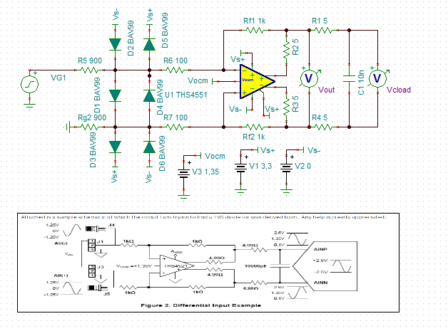

    早上、原理图或 TINA 文件将使这一过程更有成效

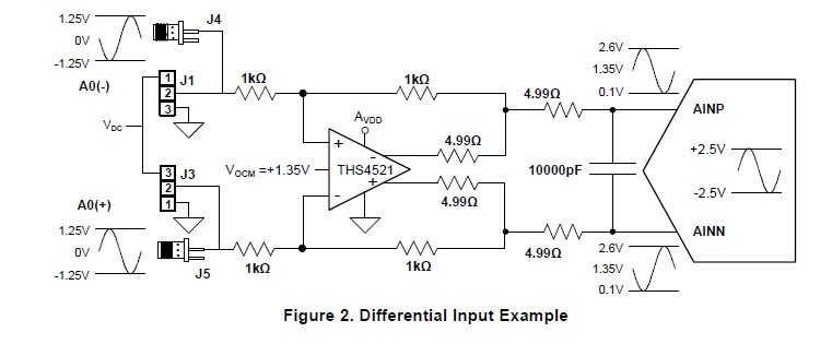

    随附的是一个示例原理图、其中导出了我尝试查找 TVS 二极管的电路。  非常感谢您的帮助!
    好的、谢谢-要点、
    1. THS4552是升级程度较高的版本,如果可以的话,您可能应该使用它。 噪声和直流项要好得多。
    2.使用这些输入电阻器可以通过保护二极管限制故障电流。
    附加的字文件显示了一些建议-您不必使用 BAV99、但许多建议都可以使用。
    4. Tina 无法模拟过驱进入和退出的宏模型-至少我无法获得瞬态或直流扫描来避免崩溃。
    e2e.ti.com/.../Protecting-THS4522-or-THS4552-from-overdrives.docx
    然后是一个仿真文件、一次只能附加一个、但这可能会让您继续-更新后的2016 THS4522模型的效果会更好、但效果并不完全。 使用了单通道 THS4551模型、但您可以根据需要插入 THS4522。
    e2e.ti.com/.../Simple-gain-of-1-THS4551-with-protectionTSC.TSC
    哇、感谢您提供的所有精彩信息。 我读了文档一词,也许需要再读几次才能理解所有内容:)
    我将研究 THS4552。 实际上、这不是我们之前讨论过的设计、而是一名员工的设计。 我正在尝试帮助他确定电路板的保护电路。
    我将在结束时继续做一些研究、但欢迎任何希望参与对话的人提供所有反馈! 我可能会在一天左右的时间后回到这里...
    您好、Michael、
    如下面的方案所示、拆分输入电阻是一个很好的主意。 我通常在我的电路中执行相同的操作。
    但我会使 R6和 R7增大一点(相应地使 R5和 Rg2减小一点)、以便更好地将 THS4551的输入与二极管的结电容隔离。 这也会进一步降低流入 THS4551的电流。 当涉及到闩锁问题(ESD 等)时、这会很有帮助。
    请不要对这些陈述感到冒犯。 我很清楚、您对这些运算放大器了解得更多。 :-)要做这个帖子,我需要克服一些困难...
    Kai
    没问题 Kai、您显然还拥有丰富的实践经验。
    在这种情况下、电阻器拆分是一种判断性要求-较大的输入 R 限制了超出电源电压的共模输入、较小的第二个电阻器限制了差分过驱、实际上不应超过差分保护引用的1V Vdiff 最大值。
    我靠的是 BAV99、但实际上这里的电流可能会很低、以至于建议使用较低 C 的不太可靠的器件。如果有类似的两个二极管
    具有较低 C 值的肖特基器件可能更好。
