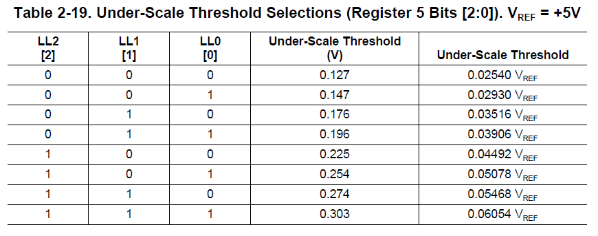

PGA309应该能够输出多接近负电源轨?  我只能在0.3伏的接地电压范围内。
    您好 Lori、
    根据数据表规格、PGA309可在10kOhm 负载电阻器下摆动至高于 GND 0.1V 和低于 VSA 电源0.1V。
    然而、PGA309器件还有一个输出过量程/欠量程功能、此功能可被启用以在故障条件下限制器件的输出摆幅。
     PGA309用户指南的图2-18 显示了这个函数的方框图。
    低于刻度阈值选择由(寄存器5位[2:0])控制。  PGA309用户指南的表2-19 提供了当 VREF=5V 时的阈值选择。
     PGA309用户指南的第1.10节和第2.9节 提供了详细的解释。
    如果您有任何疑问、请告诉我。
