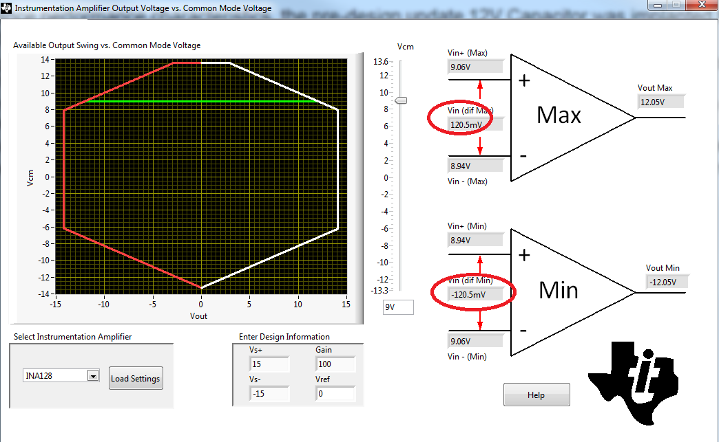

    典型的 INA128输入共模电压范围为负电源轨以上1.7V 至正电源轨以下1.4V、但最小额定输入范围与每个电源轨仅相差2V。  此外、由于差分输入电压导致输出电压增大、线性输入范围受前端放大器 A1和 A2的输出电压摆幅的限制。 因此、线性共模输入范围是整个放大器输出电压的函数、该函数取决于所使用的增益、电源和基准电压(请参阅图5和图6中的性能曲线)。  因此、为了确保仪表放大器的线性运行、您应该在以下链接下下载仪表放大器的免费 VCM 与 Vout 计算器:

    对于给定的 VCM、我有一定范围的 Vout、根据我的输入(或 VDM、我想)、我的输出以线性方式进行缩放。 在更高的 VCM 幅度下、我的放大器在之前基本上会"饱和"? 我的输出电压范围会减小。
    在我的应用中、我计划将1800V 的差分电压除以大约100、因此这会导致 INA128的输入电压为18V、因此 VCM = 9V。然后、计算器告诉我最大输出电压为12.05 (+/- 15V 电源、 G = 100)、这意味着我的放大器现在会提前一点达到饱和。 我实际上并不关心这个测量、因此我在这里没有线性关系这一事实对我来说并不重要。

    描述方式完全没有意义。  您如何应用18V 的差动输入、增益为100 (Vout=100*18V=1、800V)、并期望输出处于+/-15V 电源范围内?  在增益为100的情况下、您可能施加的最大差分输入为+/-120mV -请参阅下面的内容。
    此外、您是否实际应用了0V 和18V 的输入信号?  如果是这样、同样也不允许这样做。  在15V 电源下、任何输入都不能高于13V; Vin<(V+)-2V。

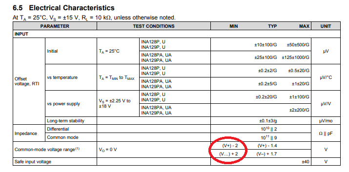

    此外、它在数据表中的何处指定 Vin 必须小于(V+)- 2V? 我只能找到+/- 40V 规格。
    Michael
    INA128绝对最大额定输入电压为+/-40V、但线性输入电压范围在共模输入电压中指定-请参阅下文。
