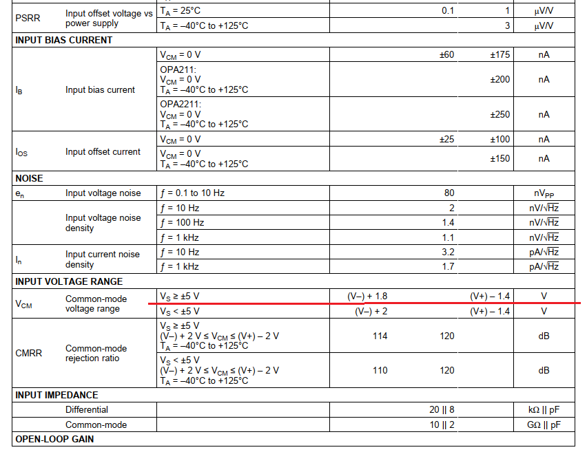

大家好、我使用 OPA211 (sboc250c)进行了仿真、该电路在双电源供电时工作正常、而在单电源供电时似乎工作不好。 数据表显示:“OPAx211系列器件在±2.25至±18V 的宽双电源电压范围内额定运行,或者在4.5V 至36V 的单电源电压范围内运行”。 那么、有人能不能帮助您了解它?
    徐良、您好
    您的输入信号不得超过共模输入电压范围:
    Kai
    徐良、您好!
    实际上 、这里的建模问题   是 由 Kai 讨论的输入共模电压违反引起的。 TI 的精密放大器运算放大器模型旨在提供精确的电气行为 、前提   是放大器在其线性输入和输出范围内进行仿真。 构建一个能够实现这一点并在仿真中轻松融合 的模型对我们来说是一项挑战。
    如果 在仿真中超出了运算放大器的线性范围、则获得的结果可能无法准确地重现 实际运算放大器的功能。 模型强调是线性条件下的正确行为。
    此致、Thomas

    尊敬的 Kai:
    是的、你是对的、我明白了。 感谢您的回复。
    我想再问一个问题、您知道吗?任何放大器的噪声规格接近 OPA211的噪声规格 、并且最小共模电压大约为0.3V?
    是的、问题所在的是共模范围。 感谢您在制作精确模型方面的帮助和工作。

    高电压 CMOS 运算放大器可提供最宽的输入共模电压范围。 但是、它们的带宽不如高性能双极运算放大器、噪声也低。 但是、它们的总体性能非常高。
    查看 OPA197高电压 CMOS 运算放大器数据表。 它具有轨到轨共模输入电压范围、10MHz 增益带宽和5.5nV/√Hz 的 f = 1kHz 电压噪声密度。 它将使您摆脱 OPA211所带来的 VCM 限制。
