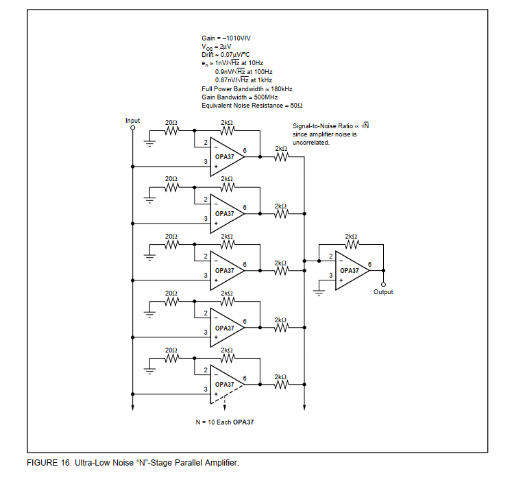

客户无法访问 此 e2e 文章 https://e2e.ti.com/support/audio/f/6/t/231868上附加的"并联2个运算放大器以降低噪声"文件

    降噪的工作方式如下:

    遗憾的是、最初的2012 e2e 帖子未具体说明该文件的位置。 与  今天相比、e2e PDF 访问的工作方式可能有所不同、这可能是无法 再访问 e2e PDF 的原因。 尝试使用链接时、我会收到相同的"访问被拒绝"消息。 通过搜索 Google 和 TI 网站、无法找到有关如何查找该特定参考的任何线索。
    OPA37数据表中的 Kai 参考示例提供 了使用并联放大器降低噪声的良好示例。
    http://www.ti.com/lit/ds/symlink/opa37.pdf
