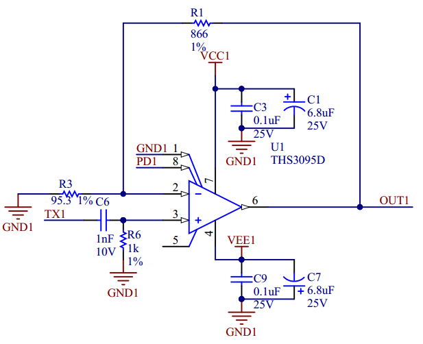

我刚刚打印了一个参考使用 THS3095D 的 TIDA-01486的电路板。 这是我的 schematic.e2e.ti.com/.../HV_5F00_Excitation.pdf
U1上会发生问题。 所有运算放大器均由±15V 电源供电。 TX1是来自 TDC1000的脉冲信号突发、电压为3.7V、频率为1MHz。 PD1是所有运算放大器的断电控制信号、通常在 REF 引脚接地时悬空。
当我尝试使用 x10探针观察 OUT1信号时、芯片似乎工作不正常。 从司法角度而言、芯片将消耗大电源电流、并在 OUT1处观察到振荡。 当 PD1连接到 VCC 时也会发生同样的情况、但当 PD1连接到 GND 时它可以正常工作。
这与数据表相冲突、数据表中的低电平表示禁用、高电平表示启用。
我是否误解了数据表或错误地使用了芯片?
谢谢。
    我查看了您的原理图、没有发现反馈和输入电阻器尺寸有任何问题。 您说过的一件重要事情是 PD 引脚保持悬空、这是不可能的。 您需要始终将其置于 GND 或 VCC、否则会导致器件产生大电流。 PD 引脚不会将器件置于高阻态模式、因此请勿尝试使用该器件进行多路复用。 此外、数据表正确、该器件具有该特性、因此当 PD 引脚处于 VCC 时、该引脚处于活动状态、当处于 GND 时、该引脚应为非活动状态。
    我认为电路发生的情况是错误的、因此当 PD 连接到 VCC 并处于活动状态时、您会看到振荡。 但是、当您将其连接到 GND 并使器件断电时、一切都会关闭、从而使振荡消失。
    回顾一下您使用的是电流反馈放大器、那么您尝试使用该电流反馈放大器驱动的 OUT1连接了什么?

    您好、Chengwei、
    我想 Karan 在头上撞到了指甲。 我同意他的分析。 TINA-TI 参考设计还显示数据表正确、具有启用和禁用的多项功能。
    当查看您的原理图时、我感到惊讶的是连接到 THS3095的+输入端的高源阻抗。 THS3095在+input 到 GND 之间期望大约几十欧姆、但在 kOhm 甚至10kOhm 范围内不考虑源阻抗。 请参阅数据表中的许多图。 电流反馈运算放大器不喜欢这种高源阻抗、因此可能会变得不稳定。
    Kai

    尊敬的 Kai:

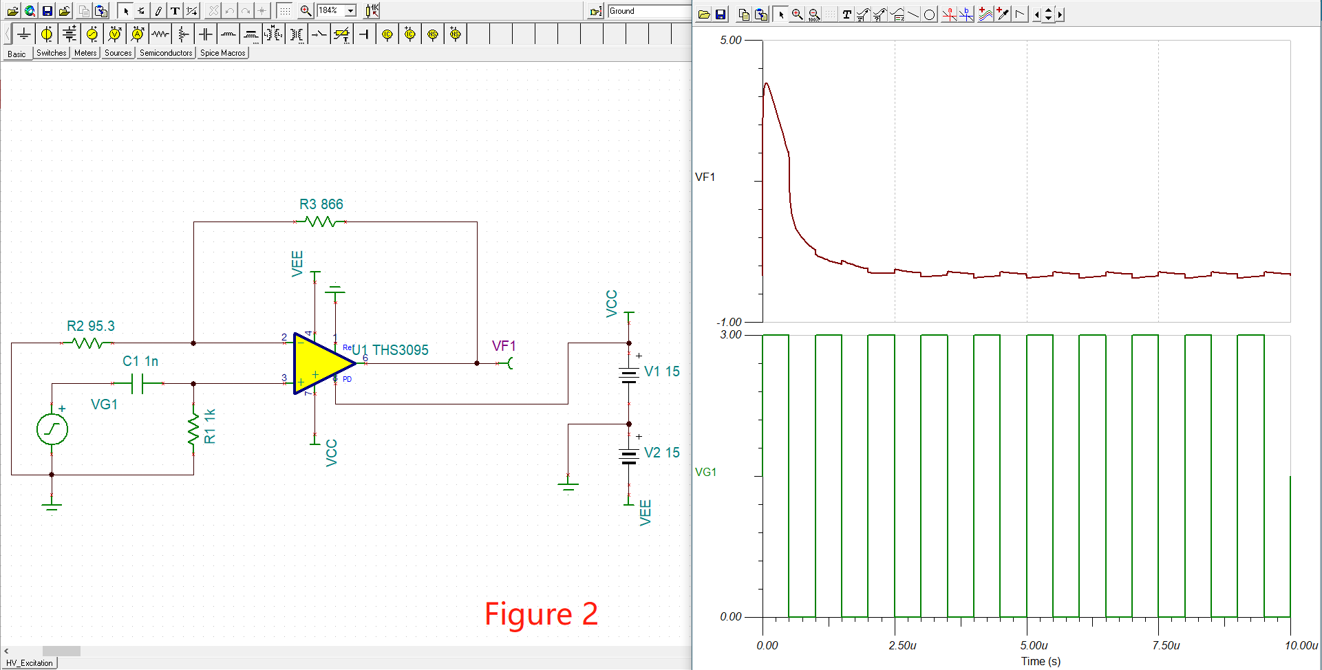

    感谢您的建议。 我对电流反馈放大器非常陌生、哈哈。 您可以在我对 Karan 的回复中查看完整的原理图。 下图是我现在正在调试的部分。

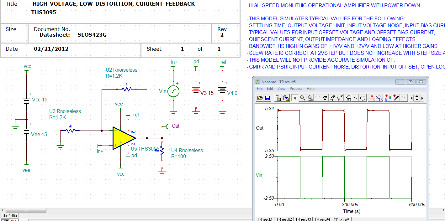

    实际上、我不确定 THS3095的 TINA 模型是否与数据表一致。 该模型的第8个引脚上有一个标签为"PD"、上面没有一个条、这意味着反转。 在仿真中使用此模型时、必须将 PD 引脚接地(与 REF 引脚相同)、以使模型正常工作。 图1和2显示了我的仿真原理图和相应的结果。

    以下是 TINA-TI 参考设计的结果:
    e2e.ti.com/.../chengwei.TSC
    Kai
    谢谢 Kai、
    我运行了您的仿真文件、得到了相同的结果。
    通过比较两个文件、我发现 TI 在 THS3095页面上提供了旧版本(写入地址为20090909) TINA 模型、同时在参考设计中使用了新版本(写入地址为20120221)模型。 您可以在新模型中找到此类声明:
    这里是 TSC 文件,我在其中复制了电路,并用从下载的模型替换 THS3095
    e2e.ti.com/.../ref-design_5F00_Chengwei-edited.tsc
    我认为 TI 需要在 TH3020的页面上更新它:-)
