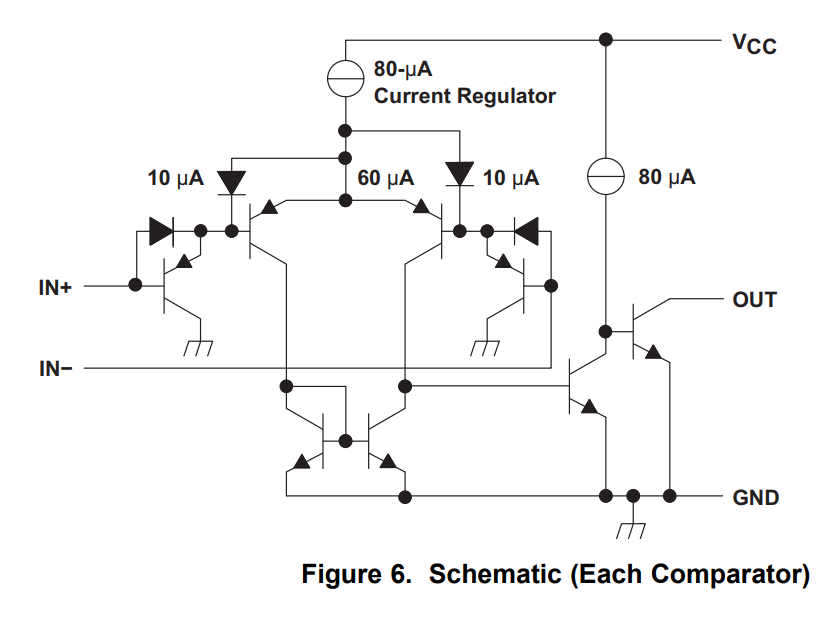

一些比较器需要在输入端添加输入电流限制电阻器。 LM239呢?
    您好 Howard、
    是的、当输入电压变为负值时、必须限制输入电流。 阅读数据表的第7.1节和脚注(4)。
    Kai
    谢谢你。 但为什么强调负电压?
    根据脚注(4):
    输入电流流经寄生二极管接地、并将导通寄生晶体管(我的理解是、当 IN+电压高于下图所示的 GND 时应发生这种情况) 、这将增加 ICC 并可能导致输出
    不正确。 当输入被移除时、正常运行恢复。
    您建议的电阻器值是多少?
     Kai、
    您好 Howard、
    我们建议将电流限制在1mA 或更低(越少越好)。 "经验法则"是每伏过压1k 欧姆、因此如果最大电压为5V、则使用最小值5k 欧姆。
    电阻可以是输入分压器或其他网络的一部分。

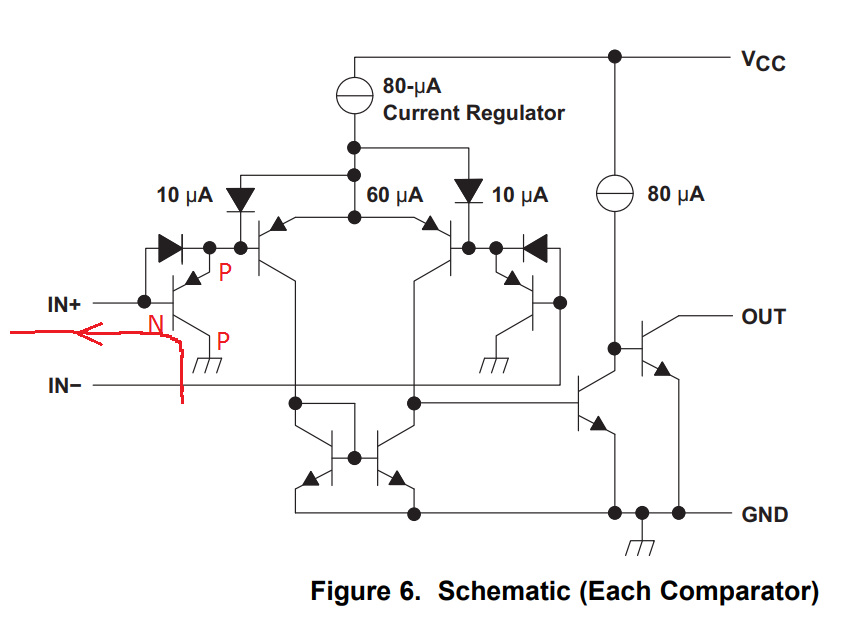

    您好 Howard、
    该方案显示了一条路径、如果输入电压为负、则疯狂的输入电流可以在其中流动:从集电极流向输入晶体管的基极。 请记住、输入晶体管是 PNP。
    但 LM239的裸片上也有一些其他寄生引线结。
