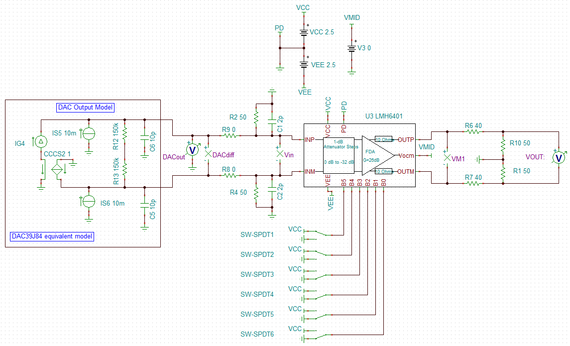

    为了将 DAC39J84输出与 LMH6401输入相连、我建议使用以下电路。
    随附的是相同的 TINA-TI 文件。 e2e.ti.com/.../DAC39J84_5F00_Buffer_5F00_LMH6401.TSC
    LMH6401输入阻抗差分浮动100欧姆。 请参见下面的。

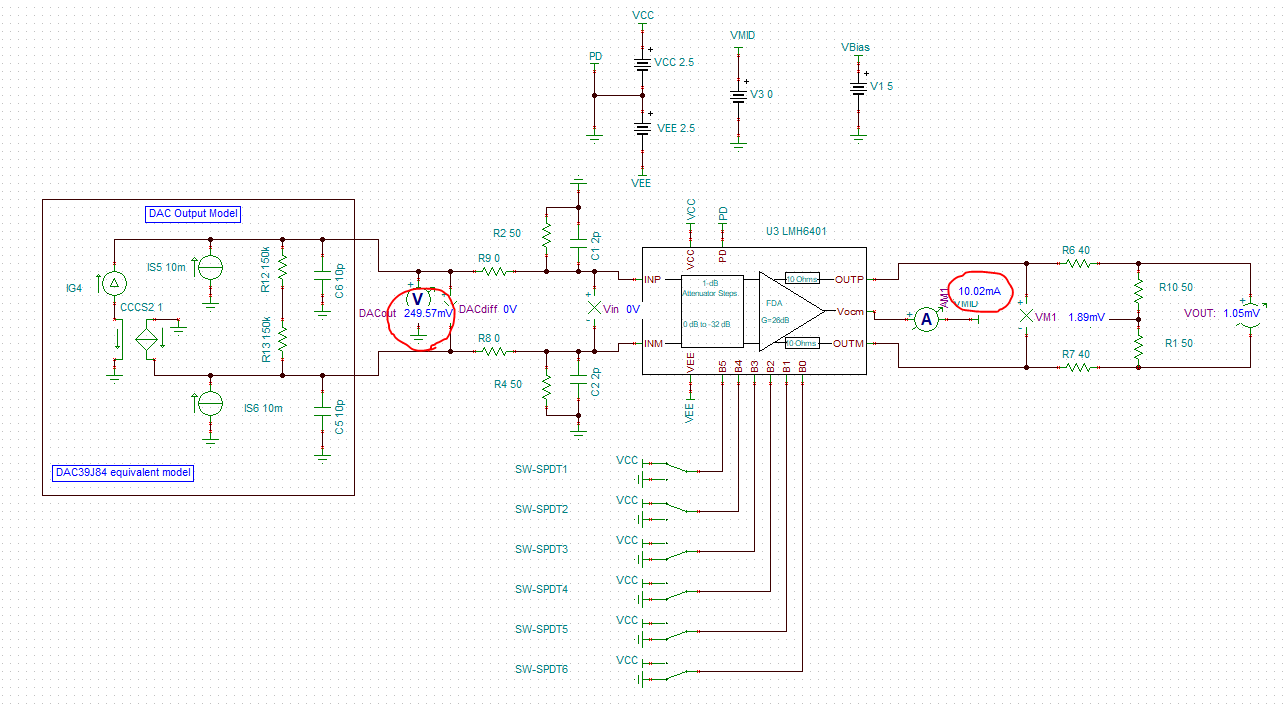

    您好、Rohit、
    这些正是我所困惑的地方。
    1) 1)如果在直流分析后测量流出 VOCM 引脚的电流、当 VOCM 连接到理想的0阻抗源时、我会看到10mA (如下所示)。 该节点如何提供10mA 电流? 该电流来自哪里?

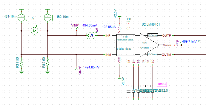

    2) 2)如果输入端口建模如您的答复中所示、则当共模电流为10mA (每侧10mA)时、LMH6401的输入共模电压应为0.5V、而不是 TINA 仿真中显示的0.25V。

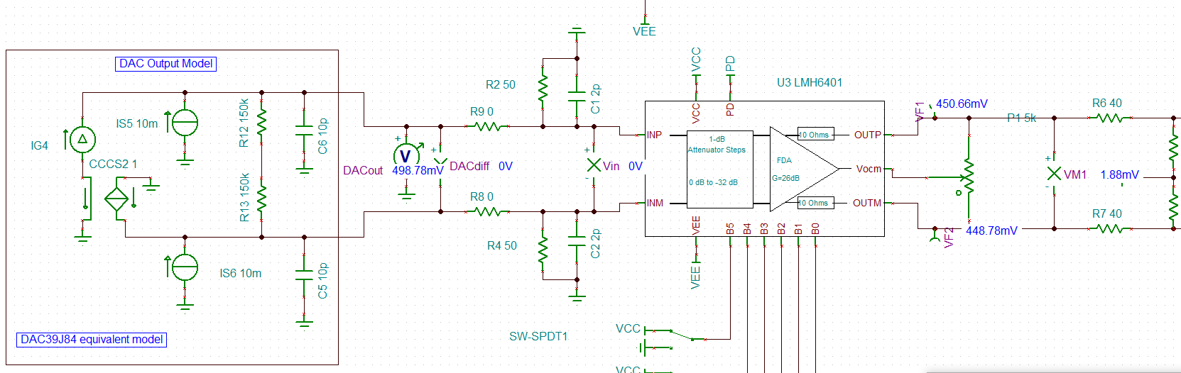

    我想在的 VOCM 引脚上放置一个5k 欧姆的电位器、以调整 LHM6401的输出共模电压。 但我无法对其进行仿真。 我得到以下结果:
    这不同于我从 LMH6401的数据表中看到的结果

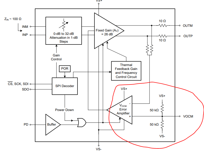

    LMH6401 VOCM 引脚具有高阻抗(~ 25k Ω)、应在其输入端提供最小电流(< 10uA)。 TINA-TI 模型显示的额外电流不正确。 我们将记下该模型、并计划在下一个修订版本中修复该模型。
    2.是的。 正确的做法是、当共模电流为10mA 时、输入 CM 电压应接近0.5V、而不是 TINA-TI 中所示的0.25V。 我们以前也发现了这一问题、现在正在现有模型中解决这一问题。 这就是我展示上述 LMH6401等效输入电阻模型的原因、该模型是您将在实际中看到的器件输入电路。

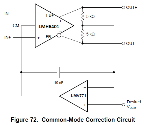

    3.为了微调 VOCM 的输出端直流电压、我建议您使用下面的积分器电路。
    输入 CM 电压完全由前一级的输出 CM 电压设置。 LMH6401的输出 CM 电压是独立于 VOCM 引脚提供的输入 CM 电压进行设置的。 如果 LMH6401输入和输出 CM 电压之间存在一些直流失调电压、则会有一些直流电流流经其反馈。 但是、对于您的应用、由于 VICM = 0.5V 且 VOCM = 0V、直流电流应足够低、以便器件输出可以提供。

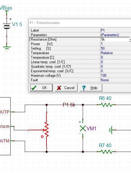

    第3点。 我知道图72 (如上所示)可以微调 CM 电压、但我想知道是否必须使用它。 相反、我能否使用总电阻为10k 欧姆的简单电位器来调节输出 CM 电压?
    微裕
    您好、Weiyu、
    我认为最好使用图72、因为 LMH6401输出 CM 电压跟踪是根据所需的 Vocm 进行的、该 Vocm 可通过外部稳定的直流电压源进行更准确的设置。 我不认为简单的电位器可以提供精确的 CM 输出电压、否则需要手动校准。
