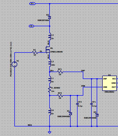

大家好、我有一个应用(有刷电机)的平均电流为20A、峰值为100A、我需要测量电流的低侧、如下图所示。 电阻器、电路的电感问题、我想当我关闭 MOSFET 时、会有负电压、根据电感和电路电流、可能会超过-0.3V 共模。 我想使用10欧姆电阻器和肖特基二极管来限制电压、是否有合适的方法?
您是否有更合适的解决方案?
电路中的电感仅用于仿真。
提前感谢。
    添加肖特基二极管是很好的、尽管其有效性取决于正向导电电压与电流。 其中一些寄生电感超出了用户的控制范围,但也有一些寄生电感,如 L6。 因此、紧凑的最小回路电感布局非常重要。
    最后、如果您决定选择一个能够承受负电压的电流感应放大器、我们有多种选择、例如 INA240、INA282和 LMP8601。
    此致、Guang
    大家好、感谢您的回复、
    除了布局和 schoktty 二极管、是否还有其他措施可提高负电压的稳健性?
    在数据集中、如果您对5mA 的输入具有电流限制、它可以保持在-0.3V 至26V 的范围内。 限制该电流的任何方法是否会考虑将滤波电阻器保持在10欧姆以下、以免增加过多误差?
    您提到的模型很有趣、已经对其进行了分析、但与其他模型相比、ina180的成本非常低。
    向 MOSFET 添加栅极电阻器是另一项措施、它应通过降低开关速度来帮助降低这些尖峰以及开关节点上的尖峰。 从 INA180输入引脚到接地的低 ESL 电容器可能会有所帮助。
    5mA 是直流规格、对于瞬态、它应该明显更高。 但我不知道它的高值、因为它不是一个特征参数。
    此致、Guang
