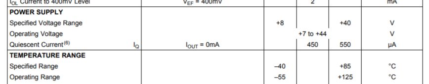

您好:
XTR111额定电压的含义是什么? 额定电压与工作电压有何不同?
我想让电压-电流转换器(4-20mA)在6V 电压下工作、 您能不能帮助推荐一个转换器?
    Hao Su
    在额定电压范围内、测试器件以满足所有规格。 器件在工作电压下不会损坏。
    Dennis
    你(们)好 Dennis
