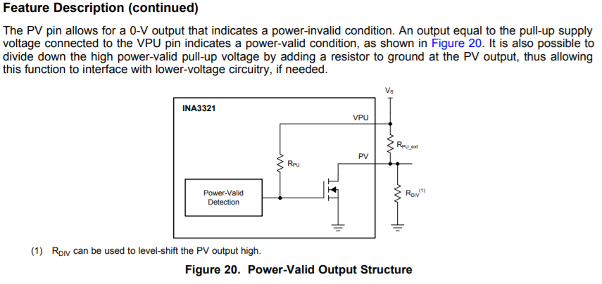

2. VPU
如数据表所述、VPU 是输入引脚、但参考原理图看起来像输出引脚。
我们想知道如何使用 VPU 引脚?

    您好 Eric、
    感谢您深入了解该论坛。
    1、可以直接连接 A0。
    我 认为下面的摘录很好地描述了这一点。  但是、如果您需要进一步澄清、请告诉我。
    3、 是的、这些警报信号引脚的漏极开路会在超过阈值时闭合、因此是低电平有效器件。
