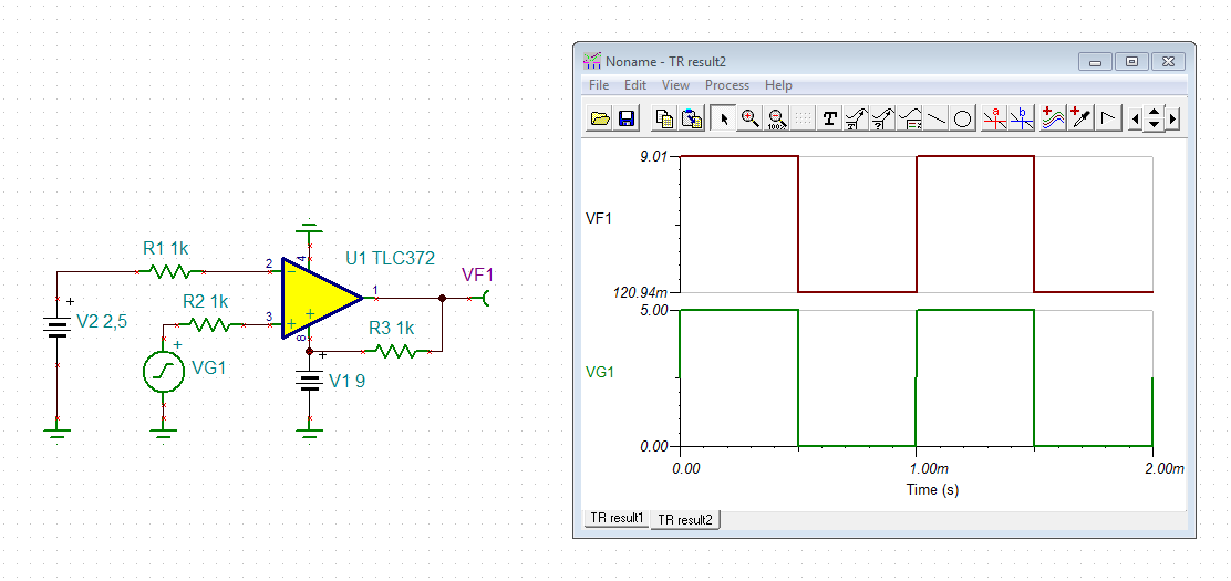

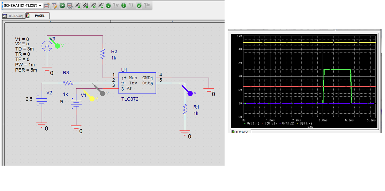

TI 网站上提供的 TLC372 pspice 模型不提供输出。
我已附加 DSN 文件、 为什么此比较器模拟不提供输出。

    不要忘记 TLC372输出端的上拉电阻。
    e2e.ti.com/.../2570.nesh.TSC

    您好、先生、
    感谢您提供信息。 现在模拟正在工作,通用运算放大器 LM158不需要任何上拉即可输出。
    所有差分比较器都需要输出上拉电阻器?
    Nesh
    你(们)好 Nesh。
    如果数据表显示比较器具有漏极开路输出或集电极开路输出、则需要外部上拉。
