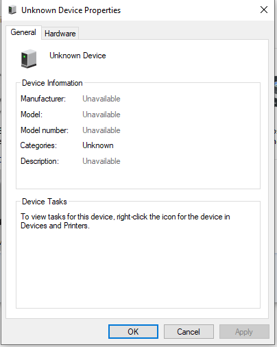

我刚刚开始使用 PGA309EVM-USB。
我在评估软件识别硬件时遇到问题。
我正在运行 Win10 Pro
所有4个电源 LED 都亮起、我可以测量 PGA309板电源 VS1引脚的电压。
我已经仔细检查了 USB-DAQ 和 PGA309测试板上的所有跳线设置。
USB-DAQ 上的 TH 地址选择引脚跳转4和5被设定为 L
每次启动评估软件时、我都会收到错误消息"Check Your Hardware Connection and Reboot the Software"(检查您的硬件连接并重新启动软件)。
检查控制面板上的 Windows 设备管理器会将设备显示为"未知设备"...I am missing a driver?

     PGA309EVM 使用 Windows 默认 HID 驱动程序、不需要安装任何其他驱动程序。 EVM 应在设备管理器中显示为"符合 HID 标准的供应商定义设备"、VID 为0x0451、PID 为0x2F90、0x2F91、0x2F92或0x2F93。
    请参阅下面的屏幕截图。

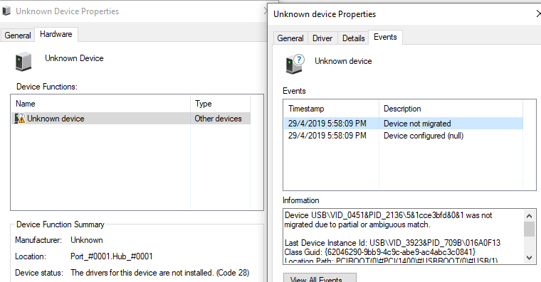

    我以管理员身份重新安装、并特别右键单击并选择"以管理员身份运行"进行安装和运行软件。 这仍然无法解决问题。
    我上周刚拿到了评估板、在我第一次尝试连接之前、它从未工作过。
    我确认、一旦连接外部电源(没有任何 USB 连接)、所有4个 LED 都会亮起、包括 Vdut LED。
    驱动程序详细信息如下:VID 正确、但 PID 错误、请参阅下面的屏幕截图。
    尊敬的 Eric:
    感谢您提供信息。
    我将通过电子邮件与您联系、以获取您的联系信息并了解如何更换 PGA309EVM。
    Luis
    尊敬的 Eric:
    我已向您发送一封包含发货信息的电子邮件;PGA309EVM-USB 正在运送途中。
