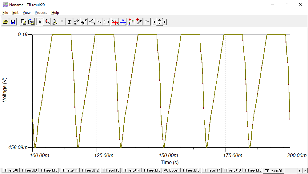

我们的信号作为附加文件 Vcc = 5V、我们希望滤除450Hz/25KHz@-40dB、并且我们的中心频率= 60Hz。
您可以建议如何访问 designe2e.ti.com/.../filter.docx?
                                             令人很烦
    本文档中包含基于时间的信号波形。 所述中心频率(60Hz)超出下限和上限(450Hz、25,000Hz)
    通带中所需的增益是多少?通带的宽度是多少?
    对于低频和高频带块、需要以 dB/十倍频为单位的衰减量是多少? [20、40、60dB/十倍频程]
    []增益= 0dB、中心频率= 60Hz、BW = 20Hz。
    [] 40dB
    系统控制信号在附加文件中为60Hz、但系统噪声@ 450Hz 和25KHz。
    预计带外噪声450Hz 和25KHz 可通过滤波器得到解决。
    但我们设计的滤波器会导致控制信号失真、如何为此设计滤波器?

    您现在遇到的失真是(在示波 器波形上可见)还是稍高的 THD+N?
    如果 LM324输出必须在拉电流和灌电流输出驱动器之间变化、则输出波形中可能存在~4us 延迟。 尝试在输出端到 GND 或5V 之间添加一个1k 电阻作为测试。

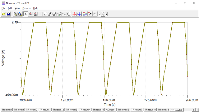

    我使用 TINA 和 webench 的仿真工具来查找合适的组件。 25kHz 噪声可通过 LPF 解决、并且易于设计。 但我尚未找到合适的450Hz 解决方案来满足 MEMS 控制系统的要求。 我尝试使用 LBP、BPF 和陷波来降低450Hz 谐波、最佳仿真结果是 UFA42陷波滤波器、结果如下。 但我们可以发现波形(Vout/VF1)存在一些失真。
    如果可能、请提供合适 的原理图。 谢谢你。

    这会导致输入信号发生突变和尖锐边缘。 位输入低通滤波会有所帮助。 此外、您的输入信号振幅过高、会导致输出达到饱和状态。

    我用-1的增益将 Vout 与输入信号 VF1进行了比较。 它是如何重叠的。 这意味着陷波滤波器不会使信号失真。
    它在到达滤波器之前失真。

    好的、我现在看到您已经知道 VF1失真了。 我不熟悉 AUF42E、但我认为它被过度驱动。

    我构建了另一个仿真电路。 450Hz 陷波还可降低复杂信号周期的第7和第8谐波。 发生失真的原因是陷波滤波器消除了该谐波。
    这是我测试过的替代电路。  e2e.ti.com/.../Fliege-_2B00_-LPF.TSC
