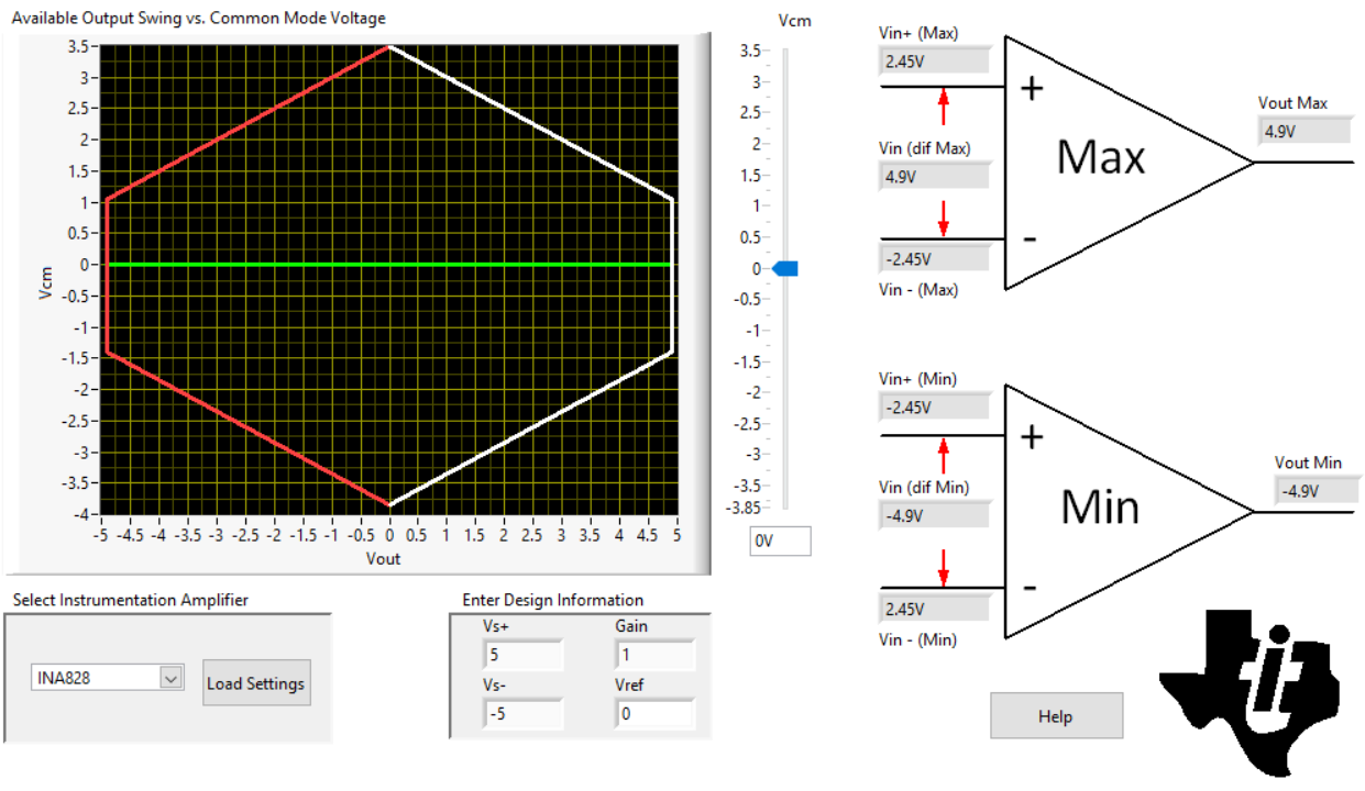

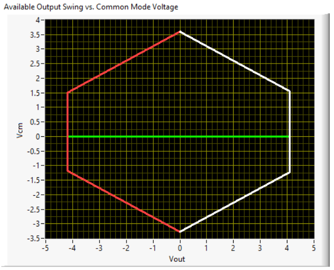

    INA128和 INA828具有不同的 Vcm v Vout 行为。 这可以在我们的"INA 的共模输入范围计算器"(http://www.ti.com/tool/INA-CMV-CALC)中显示。
    在+/-5V 电源、增益= 1、Vref = 0且 Vcm = 0时、INA128的输出电压摆幅范围为-4.2V 至+4.1V
    在+/-5V 电源、增益= 1、Vref = 0且 Vcm = 0时、INA828的输出电压摆幅范围为-4.9V 至+4.9V
