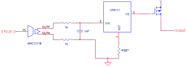

我正在设计一个与0-2V 隔离信号相对应的0-20mA 隔离式信号。
我计划将 AMC1311隔离器与 XTR111 (和外部 P 通道 MOSFET NTP2955)配合使用
生成与 AMC1311 0-2V 输入成比例的20mA O/P。
我能否使用具有2us 滤波器的 OUTP 和 OUTN 直接连接到 XTR111的 Vin 和 SET;
或者我是否需要在两者之间作为差动放大器的附加运算放大器。
基本建议的 Cktt 如下所示:
    您好、Varunesh、
    感谢您的发帖!
    随着电路的当前设置、VOUTN 基本上通过1k 电阻器连接到 GND、VOUTP 在连接到 XTR111的 VIN 之前具有1k Ω+1nF RC 滤波器。
    最好的做法是使用额外的运算放大器进行差分到单端的转换。 否则、我建议在 VOUTN 和 GND 之间将电阻器的大小增加到10k。 这将降低电阻器上的功率耗散。

    我可以从 VOUTP 和 VOUTN 获得2 X 10K。
    我的 Q 表示输入电压为0V;O/P 是否摆动为零;
    或者是否有零 V IN 的最小输出电压?
    谢谢、此致
    瓦伦
    尊敬的 Varun:
    很高兴能提供帮助!
    请参阅 图22。 数据表中的输出电压与输入电压间的关系。
    在0伏输入时、两个输出都将输出~1.44V 的共模电压。
    您好、Varunesh、
    正如 Alexander 已经提到的、AMC1311具有真正的差分输出、因此我们强烈建议将差分放大器连接到输出端。 请记住、使用非对称拓扑时、输入到输出噪声和 EMI 的共模抑制可能会严重降低。
    Kai
    你好 Alex
    感谢您的回复,它回答了我的问题。
    我认为差动放大器是必要的;我将在其中加入。
    非常感谢、致以诚挚的问候
    瓦伦
