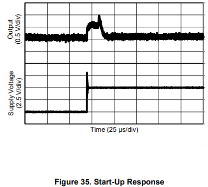

问:在上电期间、Vs 引脚的电压压压摆率是否存在任何限制(最小值、最大值)?
问:在 Vs 达到2.7V 后、需要多长时间才能满足数据表上的所有规格? 客户希望知道最长的时间。

    1. Vs 引脚上的压摆率没有限制。 图 µs - INA225-Q1数据表中的启动响应仅在几 μ s 内显示了打开与开启的关系。
    2. µs 图35、器件的典型启动时间约为25 μ s。  µs 未对最大值进行表征、但为了提供一定的裕度、我建议将最大时间设计为大约50 μ s。
