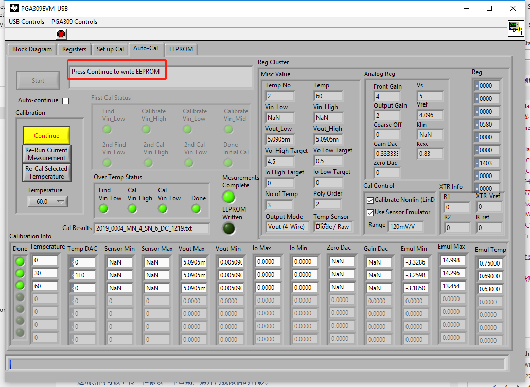

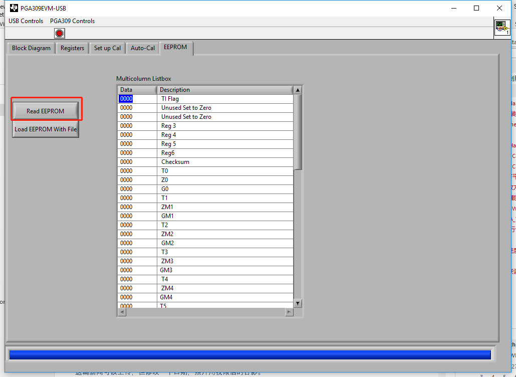

我使用 了 PGA309EVM-USB、其软件执行了一些 enumate 测试、按下"contune "按钮后、它可以成功写入 EEPROM、当我从"EEPROM"选项卡"加载 EEPROM 的输出校准结果文件"时、看起来一切正常、但如果我按下"Read EEPROM"按钮、则一切都为零。 您能告诉我原因吗?

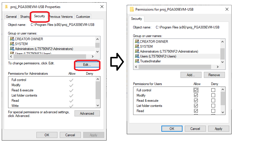

    我能够重现 一 个类似的问题、即在运行 Auto-Cal (自动校准)后、EEPROM 被成功写入;然而、EEPROM 文件未被写入目录、 并且无法加载校准 EEPROM txt 文件。  在我的情况   下、问题与 PGA309EMM_USB 目录(Windows 10)上的权限权限有关。
     PGA309EVM-USB 数据文件的默认目录 位于  根目录下的 C:\Program Files (x86)\proj_PGA309EVM-USB 下。  使用 Windows 资源管理器导航到此文件夹后、选择/右键单击该文件夹、在菜单上选择"属性"、然后 在顶部菜单上选择"安全性"。  要 更改权限、请选择适用的用户、单击 "编辑"并选中"允许完全控制"。  按 以下菜单中所示的"Apply"(应用)和"OK"(确定)。

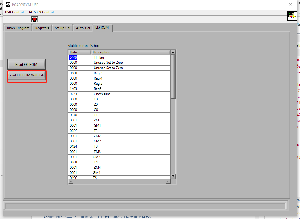

    更改文件夹的权限权限后 、我能够运行 Auto-Cal 进程、 写入 EEPROM 文件并加载/读取 EEPROM 文件。    在本例中、我 能够成功加载 EEPROM txt 文件 并 在加载 EEPROM 文件后读取 EEPROM 内容。

    能够加载 EEPROM *。txt 文件、 然后 读取 EEPROM 内容:
