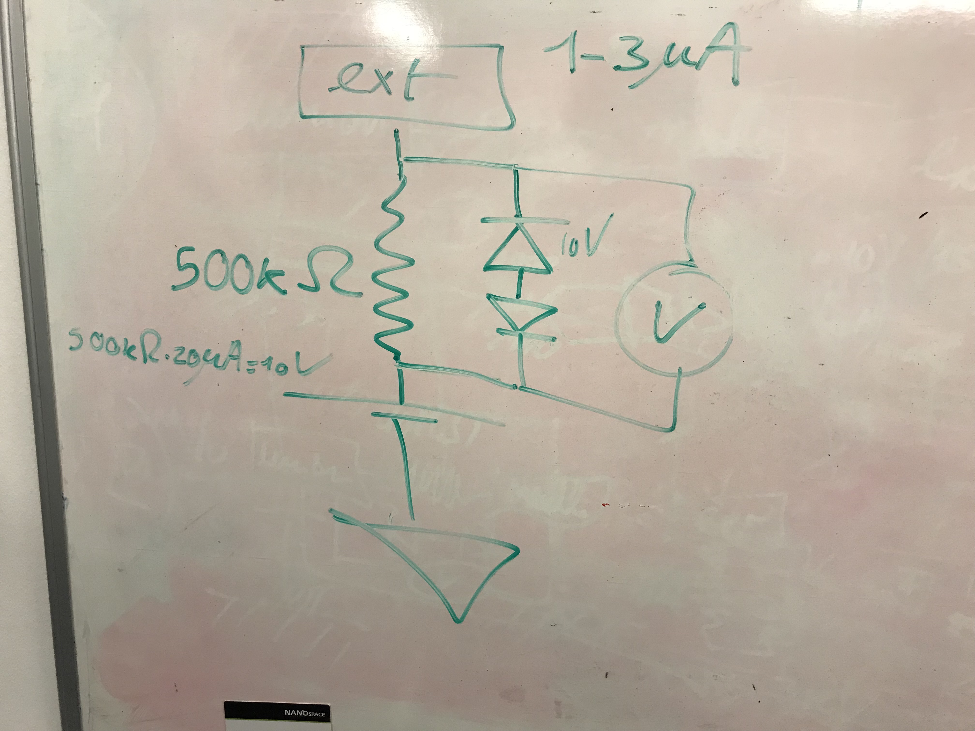

    在这里、您可以看到我的应用的简化草图。
    被称为"ext"的组件被连接至一个高压电源。 当电压达到特定阈值(大约2.5-3kV)时、"ext"分量充当电流发生器。 我的目标是监控生成的电流、因此我想使用隔离放大器来测量放置在电源和外部之间的电阻器上的压降 我尚未在高电压下测试我的 ISO 放大器、因为我在上一个帖子中描述了这个问题。
