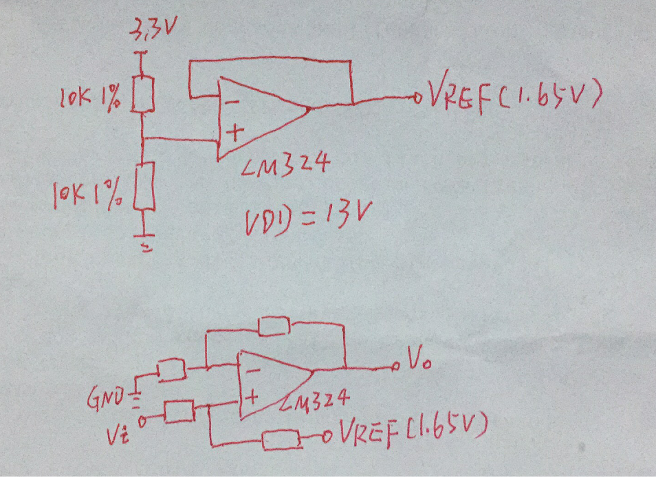

在第一个电路中,使用 LM324 生成 基准电压1.65V、
在第二个电路中、,输入小模拟电压由 LM324增大、 最后 MCU 可以检测到输出模拟电压
 第一个电路(产生 基准电压1.65V、)是对的、不是?
这是否与 VDD 相关?如果 LM324 VDD 为13V,正常?如果 LM324 VDD 为5V,正常?

    这两个电路需要考虑的主要因素是输入共模和输出摆幅限制。 这两种规格都取决于电源。
    需更多信息、我强烈建议观看有关输入和输出摆幅限制的 TI 高精度实验室视频。
    对于第一个电路、需要考虑的主要因素是共模电压。 LM324的最小共模电压可以一直向下摆动到 V-、因此该电路不应超出器件的共模限制。
    对于第二个电路、您需要考虑输出摆幅限制和共模电压。 该电路的最大输出电压是多少? 最小/最大输出电压不应超出 LM324的输出摆幅限制。 输入信号振幅(VI)是多少? Vref 和最小/最大 Vi 输入信号之和不得超出共模电压摆幅(同相引脚上的电压)。
    观看视频后、我认为您将能够回答您自己的问题! 但如果您仍不确定、请回复、我很乐意为您提供帮助。

    您好、Jacky、
    在第一个电路中、输出端将获得1.65V 电压。 运算放大器上的输入处于 LM324的共模输入范围(VCC-2V)内。 如果 VDD 为13V、则 VICR 为0V 至11.5V。 如果 VDD = 5V、则 VICR 为0至3V。 这意味着1.65V 在范围内。 1.65V 也在输出摆幅范围内。 这将回答您的所有问题。
