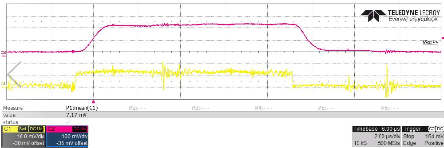

我的客户正在考虑在汽车应用中使用 INA240A1-Q1 (GAIN=20V/V)、并询问 INA240A1-Q1的步进响应。
根据 INA240-Q1数据表、阶跃响应图(图20) 似乎适用于 INA240A4-Q1、因为增益似乎为200V/V (10mVpp 输入信号、2Vpp 输出信号)。 因此、mycustomer 要求我们在  以下条件下提供 INA240A1-Q1 (20V/V)的阶跃响应图。
1、当输入信号为10mVpp 时、图#1
2.当输入信号为100mVpp 时、图#2

    我当然可以使用 INA240A1-Q1为您获取这两个图。
    设置为:电源 VS=5V;共模 VCM=0V;REF1 =REF2=0V。 如果您需要与此不同的任何内容、请告诉我。
    此致、Guang
    您好、Guang、
    我的客户 要求我们 提供 其输入信号条件(@ 10mVpp 输入信号、100mVpp 输入信号)的相关阶跃响应图。 您能否提供阶跃响应图?
    Dy
    尊敬的 DY:
    在这里、它们是–
    (1)  100mV 阶跃输入:
    (2)  10mV 阶跃:
    此致、Guang
