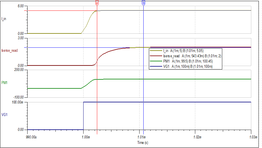

我将 INA193用于电流感应应用。 但读取电流的延迟为8uSec。 我需要一个能够在1-2uSec 内完成此操作的电流感应放大器。
请找到下图。 并向我建议一个可以执行此操作的部分。

    曲线名称是什么意思? 您能否展示原理图并说明您确切测量这些信号的位置?
    Kai
    您好、Vishal、
    您的输入范围看起来是0mV-100mV、这可能涵盖了 INA193的多种工作模式、因此延迟更长;否则、延迟应该更快。 显示了数据表阶跃响应曲线、阶跃为10mV-100mV、稳定时间约为2-3us。
    您可以尝试使用与 INA193类似的 INA293、它具有更高的压摆率和带宽。 如果不需要高共模输入、您还可以查看 INA301、INA181。
