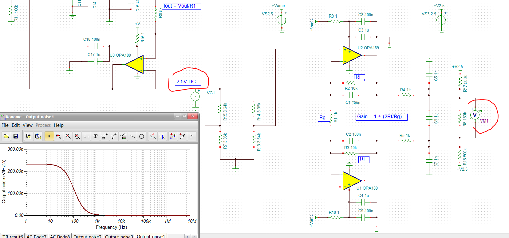

我正在使用 TI 的 TINA9-TI Spice 仿真程序。  我想对我的电路执行噪声分析、请参阅随附的文件。  我没有找到有关如何设置噪声分析电路的任何信息。  如果有人有关于这个问题的任何信息、或者可以利用我的电路进行分析并解释您正在做什么、我将不胜感激。  谢谢你。

    首先、您需要一个交流输入源来运行噪声仿真、我找不到您的 R1、因此我只需将一个源放置在电桥顶部并运行输出点噪声、从而将您的仪表更改为在最终负载上仅使用差分电流-
    在底部的分析中、是噪声选项、这是输出点噪声、实际上是很低的噪声。

    我查看了您的 OPA189电路。 可从屏幕顶部附近的"Analysis"选项卡访问 TINA 噪声分析功能。  单击该选项卡后、您将在 列表底部附近看到"Noise Analysis"。 这是您需要选择的分析。 它会针对噪声分析向您提出一些设置问题、您需要回答这些问题。
    当我尝试运行噪声分析时、您的电路收到错误消息"Error - You must add an input to the Schematic。" 这意味着需要在电路中添加一个交流发电机、以便扫描频率。 噪声 被确定并显示 为频率的函数。 我添加了一个与直流电路串联的低电平交流发电机、用于偏置电桥。 我还删除了直流电平下的所有 VF 点、以便仅确定 OPA189差分输出噪声。 您将在随附的 TINA 文件中找到我获得的结果。 您可以根据需要在其中设置内容。

    哦、我发现在将单个电极驱动到电桥中时、误差会产生非常低的噪声。 我需要在放大器输入范围内对该信号设置直流偏置、将其更改为直流2.5V、可提供更真实的输出噪声。
