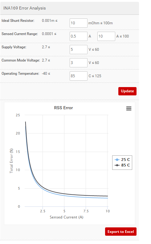

客户在新项目上使用 INA169。
您是否会就此电路的设计精度发表意见? 它可能存在多少百分比的误差? 10%?
这是客户的原理图。

    根据该电路、您可能会根据 U5301所需的电流消耗产生更大的误差。  因为 U5301的规格表的范围可能是3uA 到8uA。  根据3V 时的输出、您应该具有≈55µA μ A 的电流。  8uA 将大于所需的10%。  至于 INA169、我将参考 INA169误差分析、以获得其精度的总体估算值。  这可以在 INA169主产品页面上看到。  您需要在计算中添加用于 Vsense (Rshunt)和 Rout 电阻器的电阻器规格。

    需要在 INA169误差分析中添加什么 Rout 电阻器?

    如果您要测量输出电压、则需要将 ROUT 添加到误差分析中。  INA169会推出电流、这将在 Rout 上产生压降。  Rout 误差将产生电压误差。  此外、还需要考虑前面提到的任何泄漏电流。
