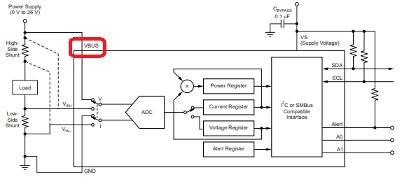

对于通过负载进行的电能测量、我们打算使用 INA226。
但出于某些原因、负载应连接4线制。 请参见图片。
现在 INA226不可用、因为它的 GND 同时是用于电压测量的负输入、这是正确的吗?
是否有其他选择?

    如果有原因 INA226不可用、我还看不到它。
    具有用于电压测量的专用 VBUS 引脚;有关配置、请参阅此图。
    此致、Guang
    VBUS 用于感测负载上的正电压电势、但我们还需要感测负载上的负电压电势、因为它与电路的 GND 不同。
    您好 Bart、
    负电势是否低于 INA226的接地值? 也许我没有完全理解您的意图、您能否绘制更详细的原理图并显示关键电压电势?
    我们还有其他用于功率测量的器件、但大多数器件与 INA226类似。 因此、如果我们能够准确地了解需要、并且希望找到一种使 INA226适合您的应用的方法、那将是很好的。
    此致、Guang
