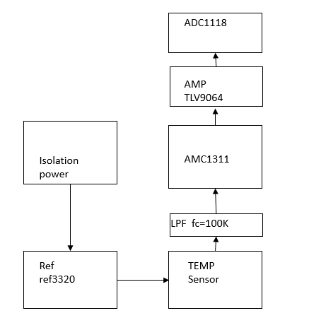

   我使用 amc1311作为隔离运算放大器来检测外部温度。  块。
但我们进行了扰频测试、我发现输出电压会因干扰信号而改变。
 扰频频率为80MHz~150Mhz, 强度为10V/M。
我不确定是哪种原因导致了问题、   AMC1311是不是问题的关键?谢谢
    你(们)好!
    从您提供的简化方框图中、很难说出问题的原因。  您是否能够在测试期间监测 AMC1311或 TLV9064的输出电压(我知道这可能很困难)。  我怀疑您的电压变化检测是通过 ADS1118路径进行的、因此问题也可能出在控制芯片的 uC 中。  如果您可以提供有关设置的更多详细信息、我们很乐意帮助您尝试并解决问题。
