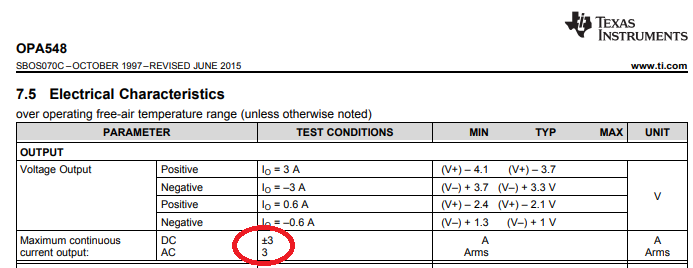

Opa548 是否用作交流电流/电压稳压器?
就像这样:+/-5V 1A
    穆斯塔法
    我不确定您说的"交流电流/电压稳压器"是什么意思、但如果您说的是 OPA548是否可以灌入和拉入电流、那么这是正确的-由于 OPA548具有 AB 类输出级、它可以灌入/拉高达3A (请参阅下文)。  当然、较高的输出电流需要从电源轨进一步摆动输出电压、如下表所示。

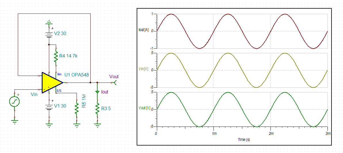

    您可以使用1A 峰值电流模拟+/-5V 输出、这需要5 Ω 负载电阻 器-请参阅下面的输出。
    我在下面附上了 TINA-TI 原理图、您可以将其用于自己的仿真。
    e2e.ti.com/.../Mustafa-OPA548.TSC
    谢谢 Marek。
    我没看到。 这正是我要寻找的。
