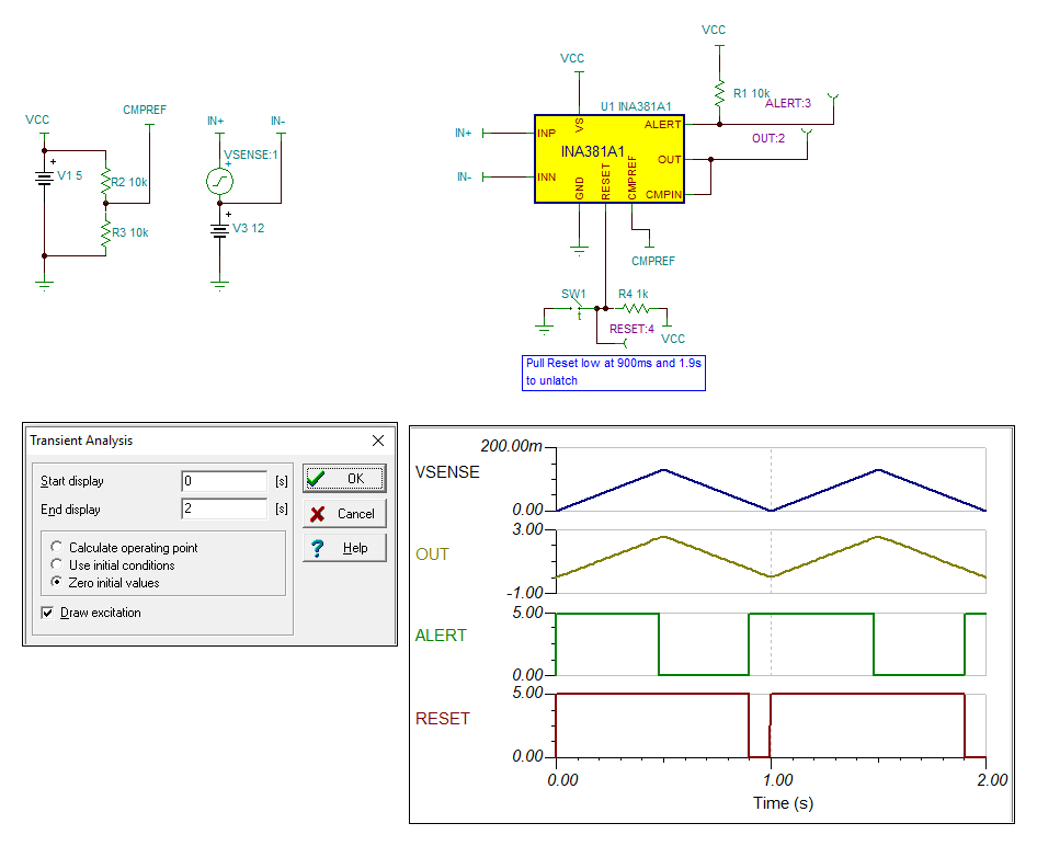

我对 INA381复位引脚的处理方法有疑问。
我想在锁存模式下使用该器件、我进行了仿真。
首先、我将 RESET 引脚直接连接到 Vcc。 但是/ALERT 始终输出低电平、即使 CMPIN 不超过比较器的阈值。
因此、我使用电阻器和电容器来使复位电压上升的时间常数保持不变。 此电路按预期工作。
这个时间常数电路是实际电路中需要的、还是仅用于仿真?
Kazuki Kuramochi
    您好 Kazuki、
    我测试了我们的模型、根据您使用的仿真设置、它的性能看起来与预期不同。  对于默认为"计算操作点"的瞬态仿真、我观察您描述的内容。  但是、如果我使用"零初始值"、该值应在加电时更接近于器件、则器件警报会在预期时变为高电平或低电平、如下所示。  如果您要使用 EVM 评估 INA381、它应该像我下面的电路那样工作、并且不需要 RC 电路。
