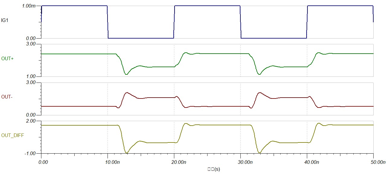

    其详细规格如下:
    半振幅脉冲宽度:5~10ns
    上升时间:3~6ns
    输入 电流范围:10E-5~10e-3A
    TIA + PGA (VGA)之后的输出电压范围:33mV ~ 3.3V

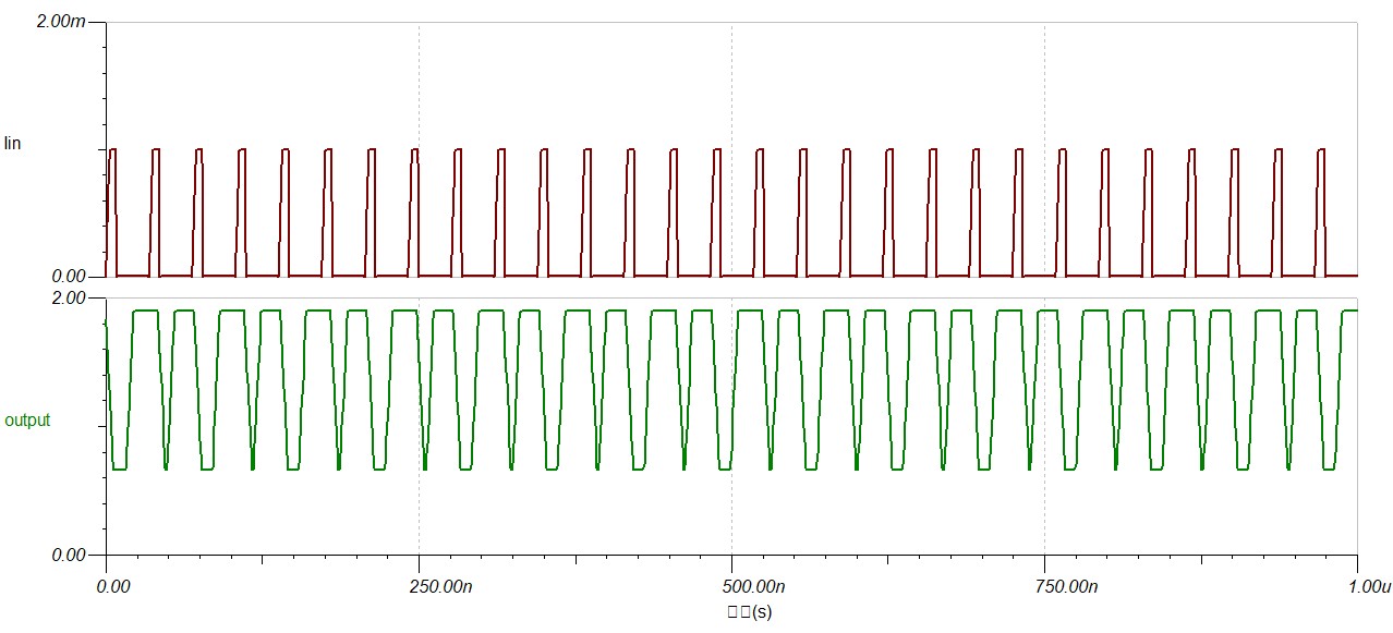

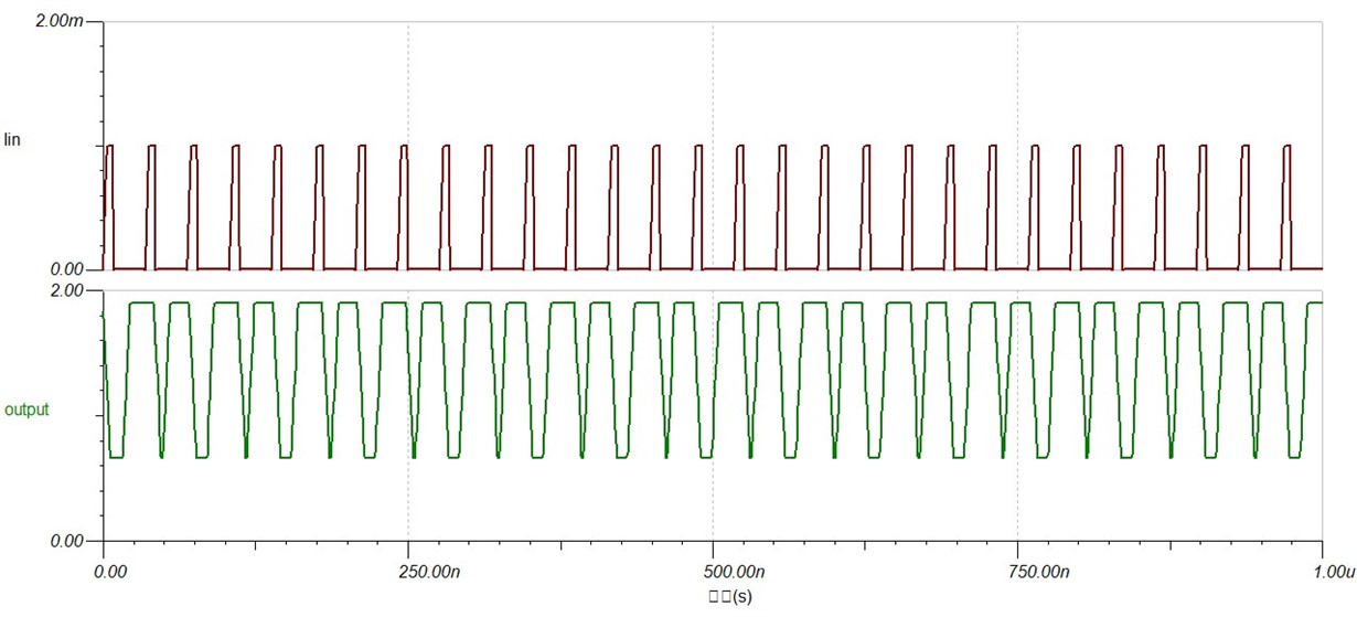

    我还在 TINA 模式下运行了它们的规格、结果如下所示。
    e2e.ti.com/.../LMH32401_5F00_simulation.TSC
    e2e.ti.com/.../OPA857_5F00_simulation.TSC
    LMH32401结果如下:
    OPA857的结果如下:
    如果您对此仿真有任何建议或对此规范有任何建议、请告诉我。 感谢你的帮助。
    您好、Feng、
     感谢您附加 TINA-TI 原理图并提供更多信息;它们非常有帮助。 TI 站点上的 LMH32401模型已经过修订、并将在未来24小时内更新。 我已将新原理图随修订后的模型附在此帖子中。 我按照数据表中的建议添加了1pF 的 CPD、以便更准确地表示输入端的电容。 我还更改了电流源的上升时间、以表示您向我提供的3-6ns 信息。 您提到输入电流范围大约为10e-5至10e-3A、如果您使用5kOhm 的最低增益设置、则输出电压将为0.05V-5V。 这违反了 OPA857在3.3单电源应用中的最大输入共模范围1.88。 LMH32401的最低增益电源为2千欧、可提供0.02V 至2V 的输出电压。 两个器件的绝对最大电源电压均为3.55-3.8V。 如果无法降低输入电压、我建议使用 LMH32401。

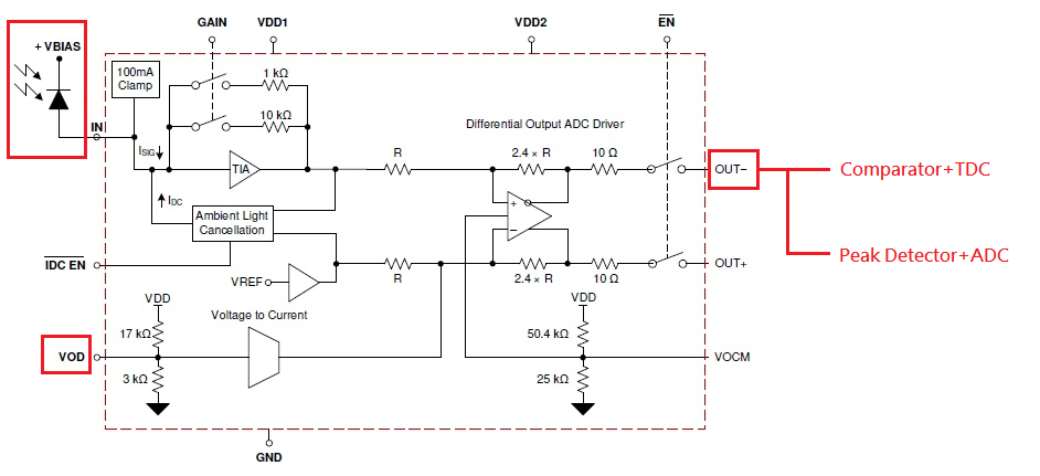

    我的客户询问 、由于其系统 架构、他们是否可以使用电流源作为 LMH32401的输入、如下图所示。
    我不确定它是否会出现一些偏置问题。
    • 它们的 LMH32401输出将传递到比较器和峰值检测器。 这两个引脚都应具有高阻抗。 我想我们不需要为它使用额外的运算缓冲器。 或者您对它有任何其他顾虑。
    • 它们只需要 LMH32401的单端信号。 因此、只需将 OUT+保持断开状态或其他任何内容。
    感谢你的帮助。
    您好、Feng、
      您提供的图中的电流源不会用作 LMH32401的输入。 放大器必须提供光电流、或者另一种说法是:光电二极管只能灌入电流。 阳极必须偏置为负电压、阴极连接到放大器的输入端、如原始方框图所示。 关于输出、您是正确的、由于比较器和峰值检测器都充当高阻抗接口、因此无需额外的缓冲器。 LMH32401可用作单端放大器、并可与您列出的产品进行输出连接。 但是、您在 OUT 处只接收到一半的放大信号-这将根据两个接口的阻抗进一步分离。 此外、由于共模噪声会增加应用的总噪声、SNR 将会降低。 关于 VOD 引脚、这将取决于所需的输出信号范围。 为了最大程度地提高放大器的输出摆幅能力、可以选择将 Vocm 设置为中间电源附近、然后将 VOD 设置为尽可能低的值、而不会超出2.9V 的高电压摆幅和0.36V 的低电压摆幅。如果不需要、 Vocm 可以设置为尽可能高;但 OUP-将仅在 Vocm 以下摆动。 此外、电容二极管是否至少低于10pF? 我一直认为它大约为1pF。
