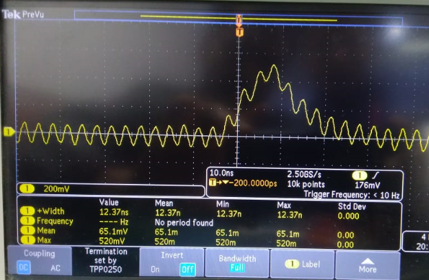

    我们在实际电路板中尝试过、但我们会得到振荡(请参阅随附的波形)。 此问题与下面的主题中讨论的问题相同 、但也没有建议解决方案。
    https://e2e.ti.com/support/amplifiers/f/14/t/646311?tisearch=e2e-sitesearch&keymatch=opa657%252520oscillation
    请说明如何解决此问题。 我们已经尝试使用多个电容器值、但振荡永远不会低于100mV (p-p)。

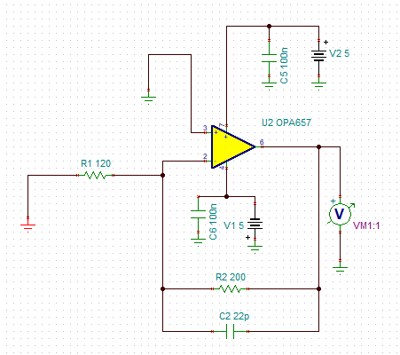

    对于接地输入、我们还观察到振荡。 这是因为高带宽和低增益射频= 200? 在增益较高时没有问题、即大于1k。
    请参阅下面的原理图。
    Vinod Sharma
    该电路在真正互阻抗方面没有什么意义-您的检测器二极管在哪里? (电容)此外、不要在输出端进行探头、探头电容通常会导致问题
    您好、Michael、
    为了解决该问题、我们移除了检测器二极管并将输入端接地为120欧姆。
    此外、我们在输出端还有50欧姆的电阻。 原理图中未显示、我们不直接在运算放大器输出端进行探测。
    在没有任何检测器的情况下、我们还会观察振荡。

    同时、请告诉我们为什么在更高的跨阻增益> 1k 时不会遇到此问题。 此外、在 RF=200时、我们无法根据数据表第9.2节使用 CF 设置获得平滑输出的原因。
    对于接地输入、它也会振荡、这是非常令人惊讶的。 但在更高的增益下、它工作正常。

    1.我使用的是这个线程中图片所示的电路。 我们的二极管、输入电容在120欧姆电阻之前。 在该配置中、我们首次观察问题。
    2.为了解决问题,我们删除了输入二极管并将120电阻接地。 在本例中、我们还会出现振荡。
    我想指出、在射频值较低时、该运算放大器会在所有情况下使用二极管启动振荡、而不使用二极管、开路输入和接地输入。 我们的目标是仅在 RF=200时将此运算放大器用于跨阻。

    您的二极管的电容是多少? 为什么要在跨阻电路中添加120欧姆的电阻器?
