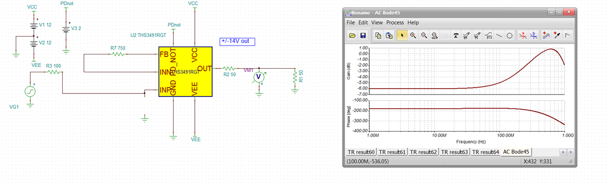

    您好;
    在基于 THS3491RGT 的同相电路中、我应该为电压跟随器使用什么电阻器值?
    此致;
    Karo
    这通常会更加困难、因为您希望针对 LG 用途略微增加射频、 但是、由于反相输入寄生 C、随后会进入 LG 极点。您几乎始终会看到更多的峰值和具有单次过冲然后衰减的脉冲响应(通常不是二阶、而是零)。
    因此、作为 RGT 封装上750欧姆射频的首次尝试、 然后在 V+节点中添加一个100欧姆的串联电阻、由此我们可以确定需要在何处均衡整个响应中的零-看起来像200MHz 零、需要一个200MHz 极点(远低于理想值、但它起作用)。 直流时的-6dB 是输出匹配损耗
    因此、在指定的内部 V+ 1.2pF (我很确定在模型中)外部添加一个假设的0.6pF 电容、这样就可以得到一个200MHz 极点来补偿402ohm R 系列。对于5分钟来说、看起来非常不错、
    您好、Michael;
    非常感谢。
    此致;
    Karo

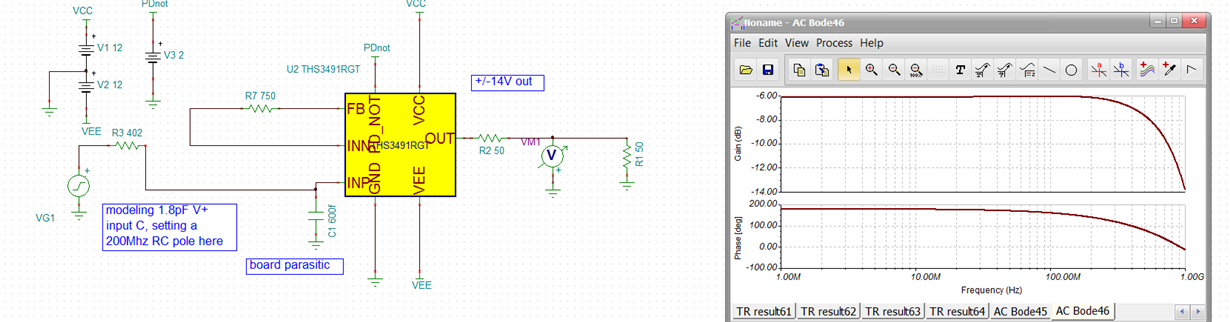

    当然、Karo、我昨天的动作非常快、让我修改一下
    当然、对于可生产性、您可能会考虑在 V+输入端达到相同的200MHz RC 极点、从而添加外部 C 并降低串联 R (这也会有助于降低噪声)
    在这里、我加上3.2pF 的外部电容、并继续假设电路板内部电容为1.2pF、电路板内部电容为0.6pF、总电容为5pF。 要获得200MHz 极点、需要使源 R 为158欧姆(E96)值。
    这在小信号方面很有效、
    阶跃响应良好、50MHz、1nsec 输入边沿
    更新了文件-也许您可以关闭这个文件、如果需要、在 THS3491名称下启动一个新文件、
    e2e.ti.com/.../THS3491RGT-non-inverting-gain-of-1.TSC
