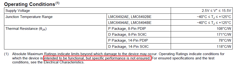

在运行条件表中、该器件的最小电源电压为 V += 2.5V。 但是、直流和交流电气特性表中的所有参数仅针对 V += 5V 指定。
如何检查此器件以确保 IC 在 V += 2.5V 时运行?

    数据表首页显示:"由5V 至15V 电源供电"
    "工作条件"部分规定了"2.5V <= V+<= 15.5V"的工作电源电压范围。

    无法确保2.5V 运行。 数据表中的表注显示了这一点。
    数据表中的图1显示了"电源电流与电源电压间的关系";低于4V 时、电源电流未以最佳电平运行。 2.5V 点位于曲线的垂直部分。 在正常工艺差异的情况下、性能可能会发生小的水平变化(对于此图)、因此2.5V 电源电流可能过于接近于零、无法在某些情况下正常工作。
    总之、2.5V 是典型的导通点、但电源电压应至少为5V、以确保器件性能。

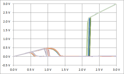

    我有2个批次的样本、每个批次的测试5个。
    我检查了 VOL 和 VOH 状态下的加电/断电(10mV 输入驱动)、以了解 V-下的共模和 V+下的共模情况、并在所有样本上都获得一致的结果。 我的负载为100k 至1/2中间电源轨。
    这里是 VOUT 与 V+扫描。 从0V 开始、输出为高阻抗。 在一个批次上接近1.0V、在另一批次上接近1.5V、对于 VOL 和 VOH 设置、输出变为低电平。 因此、在器件从输入电压开始运行之前的某个时间、我希望所有器件输出低电平。 对于所有测试样本、正常的"跟随输入"点发生在2.2V 附近。 在断电扫描时、输出在2.2V 左右进入始终低电平状态、然后两个批次的高阻态在0.6V 左右。

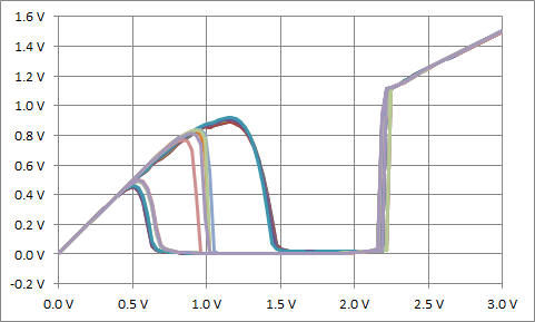

    以确保完整性。 我还在负载端接至 V-(接地)时检查了线性模式单位增益(输入= 1/2 V+)
    Vout 与 V+之间的关系。
    有趣的是、我还检查了负载端接至 V+时的线性模式单位增益(输入= 1/2 V+)
    Vout 与 V+之间的关系。
    我确实看到加电至 VOL 状态的变化很大、但正常状态的电源电压非常接近2.2V
    总之、3V 运行应该正常。 2.5V 没有很大的裕度。 当使用的电源电压过低时、该器件首选 VOL 状态;这通常优于首选 VOH 状态的替代方案。
