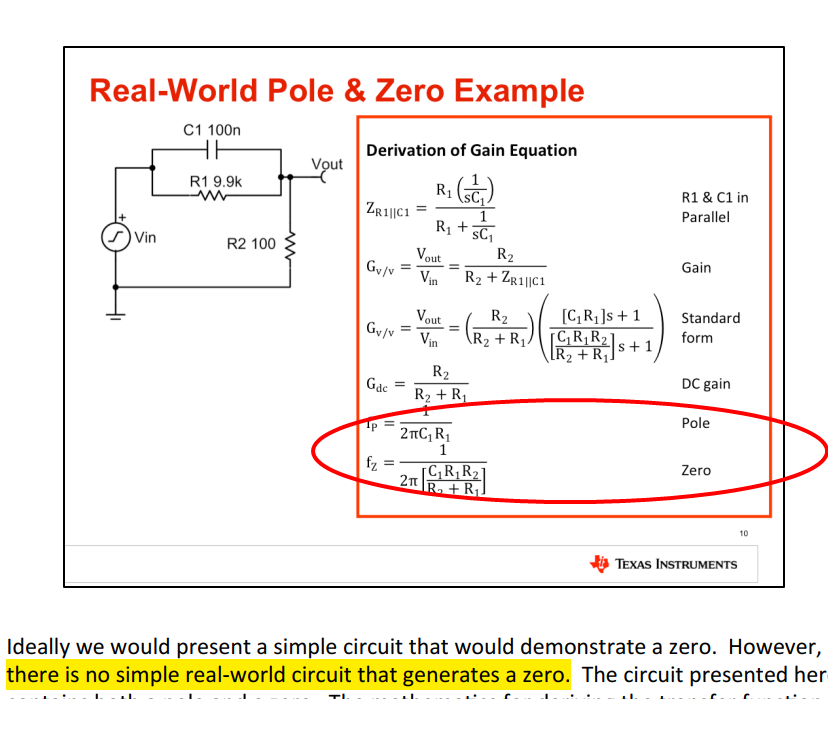

    谢谢张、我下载并学习了幻灯片。  但是、此 PPT 的第10页上似乎有一个小错误。
    极点和零点等式彼此错放。

    您好 Yi Xiao、
    感谢您指出错误。 我将记下它。
    在低频时、Vout/Vin=R2/(R1+R2)或-40dB、当 C1的阻抗等于 R1时、会生成零(~161Hz)、因为 Vout/Vin 开始增加增益。 当 C1的阻抗等于 R1||R2时、它会生成一个极点(~15.9kHz)。 极点后的最终增益为 Vout/Vin=1或0dB。
    Raymond
