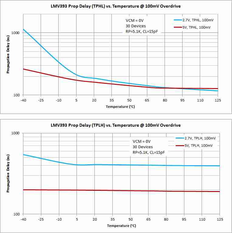

我的客户正在使用 LMV339设计原理图。 客户希望知道传播延迟时间。
您能就以下问题提供建议吗?
  1. 图5和6显示了过驱电压为100mV 时的传播延迟。 如果过驱电压增加、时间将变化多少? 即使出现过驱动电压情况、斜率还是相同?
  2. 图5和6的测试条件仅为 TA = 25C。 当电源电压为3.3V 时、您能否提供 TA =-40C 和 TA = 100C 的数据? 客户需要尽快获取数据。 如果我们可以估算数据、请告诉我。

    我发现了一些 LMV393在温度数据方面的差异。 它采用原始测试仪数据形式、需要一些时间来设置格式供客户使用。
    我们最初没有在100C 和3.3V 下进行表征、但必须在85C 至125C 以及2.7V 和5V 之间进行插值。
    我希望在圣克拉拉时间周三的 COB 之前向您提供此信息。

    请参阅下面的曲线。
    我找不到3.3V 的任何数据。 它们的额定电压仅为2.7V 和5V。
    2.7V 可用作3.3V 的最坏情况。
    我会推测3.3V 传播延迟将比2.7V 低大约20%。 2.7V 和3V 之间的变化将大于3V 和5V 之间的变化(非线性-在较低电压下变化更大)。
    我将在内部向您发送分辨率更好的图形。
